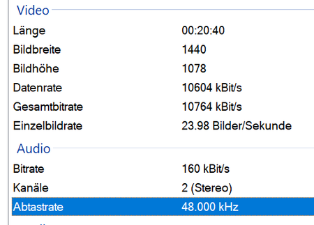

Hier die Daten eines der Videos. Das Ding hat 2,14 GB (ja G, nicht M). Ist zwar MKV, aber bei diesen Daten kann das selbst in MKV doch nie so groß sein, oder? Und als MP4 (gleiche Daten) wirds unwesentlich kleiner.

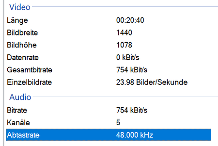

Hier mit Handbrake (Qualität 22, FPS "same as source") m4v Datei. 1,55 GB. Das kann doch nie stimmen, nicht mal mit dieser bitrate.
wieso nicht?
10.764 kbit/s auf 20 Minuten
Ergibt in kurzer Rechnung 1.614 MByte.
