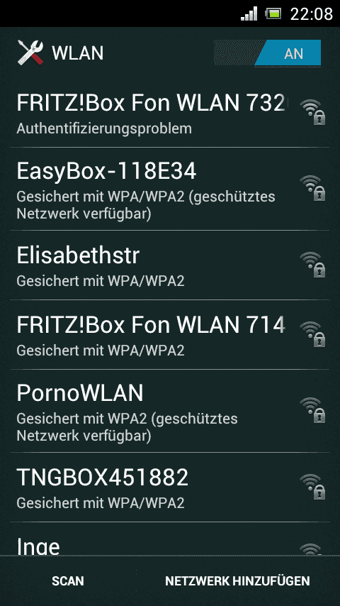

Moin Moin und Hallo!
Ich habe gestern mein Arc s mittels Flashtool auf ICS 4.0.3 gebracht. Nun habe ich aber folgendes Problem: Ich kann keine Wlan Verbindung mehr herstellen. Ich gebe im Wlan Tab den Schlüssel ein, drücke auf Verbinden und es wird mir "Authetifizierungsproblem" angezeigt. (Und ja, der Schlüssel ist Korrekt, hab es mehrmals überprüft, auch keine Leerzeichen drin oder so).
Es gibt bei XDA Devs einen Fix dafür, allerdings muss man die .apk Datei ja installieren. Und da liegt der Haken: Ich hab auf meinem Gerät keinen File Manager drauf, es ist nur als Superuser gerootet. Wie bekomme ich nun die Datei, oder einen File Manager auf das Gerät, das es installiert wird, ohne Wlan Verbindung? (Mein Datenvolumen ist leider aufgebraucht, sonst würd ich das natürlich darüber machen). Ich habe auch kein Bluetooth an meinem PC, was laut XDA Devs eine Möglichkeit wäre.
Kann es an der baseband Version liegen? ICS hat die .70 baseband. Kann die die Fehler verursachen?
Ich hoffe, hier Tipps diesbezüglich zu finden. Weil auf Gingerbread möchte ich ungern zurückflashen.

Also ich habe gerade geflashed und WLAN läuft einwandfrei.
Gibts keine Möglichkeit über USB was zu installieren?

Hey, wenn ich wüsste, wie ich über USB eine App installiere, würde ich das sofort machen :winki: Tipps, wie das zu bewerkstelligen ist?
ich habe auch kein Wlan problem.
installiere doch einfach root explorer aus dem stor.
dann hast du dein file Manager.
Sooo,
hab mittels APK Batch Tool Installer die .apk Datei installieren können. Nun zeigt diese auch an, sie Fehlerfrei läuft. Allerdings habe ich immer noch den Fehler, das ein Authentifizierungsproblem bestünde.
Schließ dein handy an pc und mach es noch man mit seus reparatur dann wird gehen
Gesendet von meinem LT18i
Bist du denn ganz sicher, dass das Problem bei deinem Arc S besteht. Kann es nicht vielleicht auch am WLan Router liegen. Ich denke da jetzt nicht an das Passwort. Aber mir kam da so eine Idee mit Mac Adressen Filter, wobei die sich ja nicht geändert hat. Meine Fritzbox ist zum Beispiel so eingestellt, dass sie nur bekannte Geräte zulässt. Wenn ich jetzt allerdings Veränderungen an der Firmware vornehme denkt der Router vielleicht es wäre ein neues Gerät. War jetzt nur so eine Idee.
Gesendet von meinem Sony Tablet S mit der Android-Hilfe.de App
sooo, nachdem ich Gingerbread wieder drauf geflasht habe und ICS nochmal, funktioniert es. danke für die Tipps!
