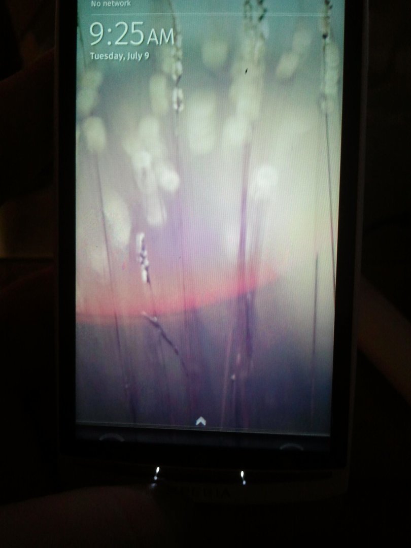

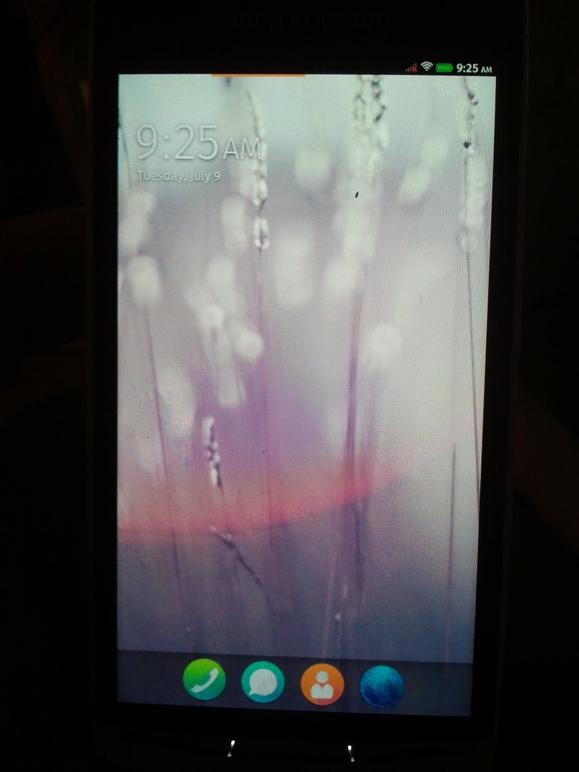

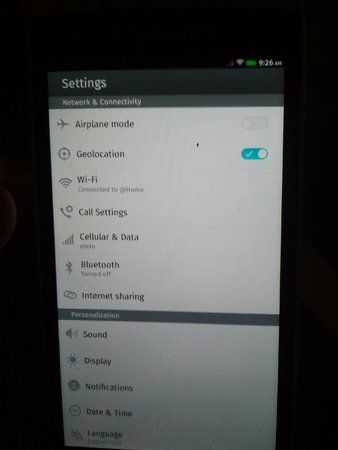

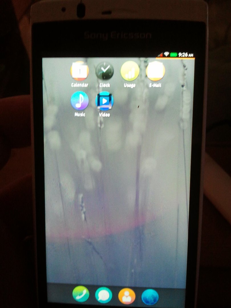

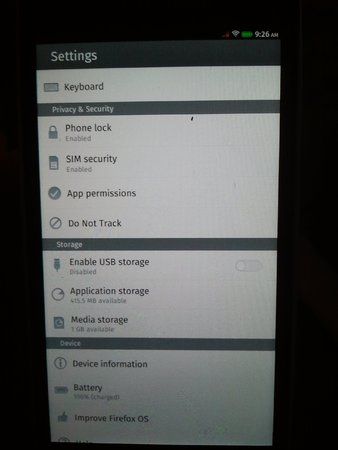

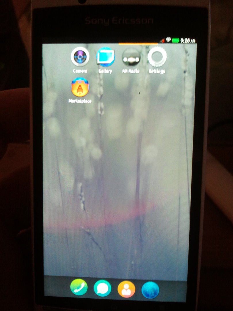

So jetzt mal was ganz anderes !
Firefox OS Rom Für das Xperia Arc und Arc S.
Hier könnt ihr es Downloaden:
http://www.mediafire.com/?8z00huh61zy4qdi
Ich hatte es vor Längerem mal auf meinem Xperia hier könnt ihr es euch anschauen: Firefox OS auf dem Xperia Arc S - YouTube
Und so Installiert ihr es.-Rom auf die SD-Karte
-Ab ins Recovery
-Wipe Data/Factory Reset
-Wipe Cache und Format System
-Rom Installieren und Handy ausschalten.
-Jetzt Kernel Flashen via FlashTool
Und zum Schluss Handy neustarten und warten bis es Hochfährt .
Viel Spaß damit .
So an alle Xperia Arc und Arc S Nutzer
Wenn ihr Sachen findet die ich besser machen kann könnt ihr mir das gerne per PM zukommen lassen ich werde es dann berücksichtigen.
Ich versuche alle meine Thread so zu gestalten das alle zufrieden sind.
Auch werde ich mich bemühen diese Aktuell zu halten.
Bitte Flasht nur wenn eurer Akku mindestens 50% hat!!

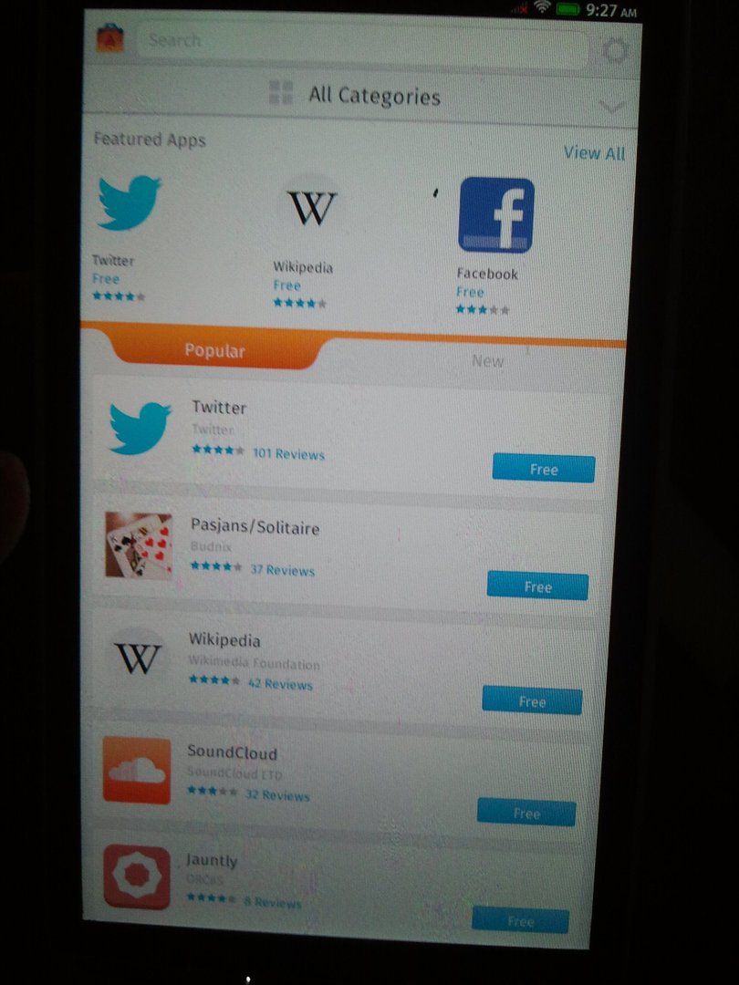

wie ist die ROM/OS so
Ganz gut,
Sie ist halt noch nicht ganz ausgereift.
Das merkt man auch und Performance allgemein ist gut und
Stabil. Ah und apps gibt es nicht viele =)
Reaktionen: mlcomputer
nicht viele Apps ... hat kein Potential ein solches OS, würden manche sagen.
Ich gebe jedem OS eine Chance
Kla immer erst ein Bild machen =).
Und man muss sagen android hatte auch mal einen OS Start mit wenigen apps, da wird auf jeden fall noch was kommen.
