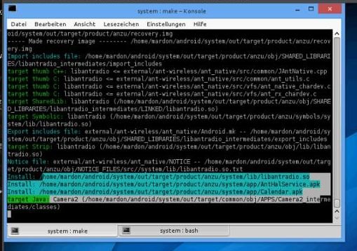

So mal ne Frage an euch hat jemand ANT+ beim Stock Rom genutzt?
Hab leider kein ANT+ Device wie die Sony Uhr oder ähnliches.
Experimentiere grad mit ANT+ support in CM11 rum und suche wenns kompilieren klappt nen Tester.
Bisher sieht das gut aus im Kompiler.

Ja hier.
Ich habe Ant+ zur Pulsmessung genutzt. Sowohl mit der Stock Rom als auch mit den FreeXperia Roms.
Reaktionen: iSchneiderle und mardon
Das klingt doch schonmal gut.
Noch kompiliert das Rom mit ANT+
drück die Daumen das es zuende kompiliert und dann auch funzt ;)
Hier die ANT+ testbuild
cm-11-20140904-ANT+UNOFFICIAL-LegacyXperia-anzu.zip
Reaktionen: FranLe und iSchneiderle
