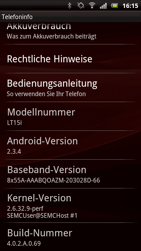

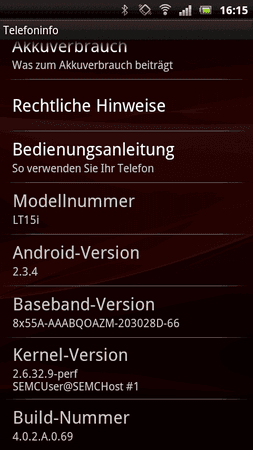

So nun hat sich die Ausgangsituation wie folgt geändert (siehe Screenshot) ich nehme an ich habe nun das Baseband 66, kann ich davon nun auf die andere Firmware flashen, also die dich ich nun eben runtergeladen habe?

Sollte auch mit der Baseband gehen, würde aber erst bei XDA nachfragen.

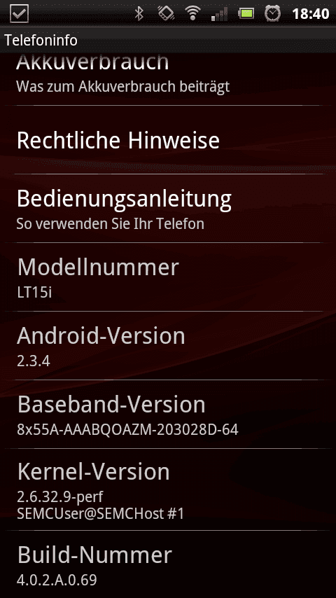

Durch das flashen damit ich Baseband 64 bekomme wie es bei Acronium empfohlen wird, habe ich jetzt aber nicht mehr die passende Firmeware. Neue (aktuelle Konfiguration) habe ich wieder mal als Bild mitgebracht.

Stimmt alles!
Du flashst DooMKernel und bootest dann in Recovery um Arconium zu flashen und danach hast du dann ja eh .62, da Arconium darauf basiert.
