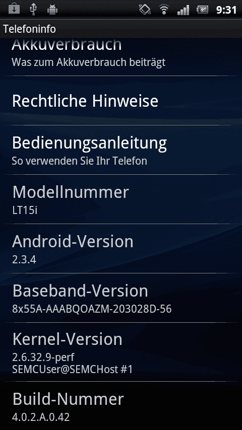

Ausgangsituation ist ein Xperia Arc mit offenem Bootloader, genaue Konfiguration im Bild:

Unter anderem steht dort das man Baseband 64 haben sollte, ich nehme an ich habe derzeit 56 (sofern das die letzte Ziffer bei Baseband-Version ist). Kann ich das ändern und wenn ja wie? Weiterhin habe ich das so hoffentlich richtig verstanden das ich zunächst (bevor ich die CustomRom installiere) den DooMKernel installieren sollte?
