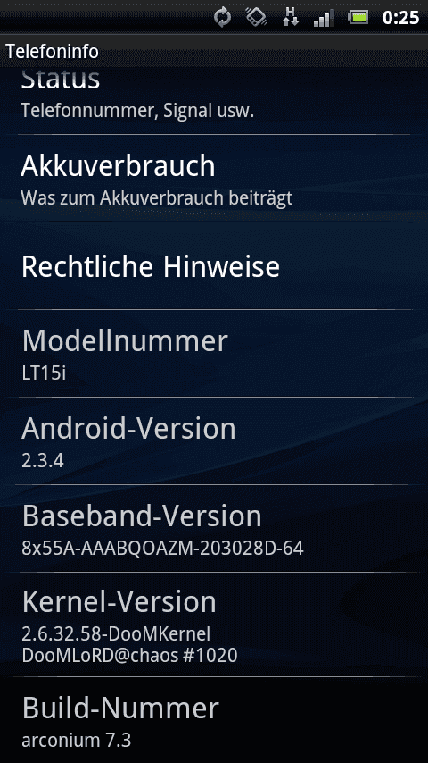

Ne ging ratz fatz das mit dem Reboot und soweit so gut, hab auch n Screenshot mitgebracht, aber mein Wlan geht nicht. Was muss ich jetzt genau machen, die Module vom DooMKernel nochmal installieren, also das hier nochmal machen:
4. Handy in CWM Booten, sprich beim Einschalten mehrmals die Leise Taste drücken bis das Menü vom CWM erscheint.
Wähle wipe data/factory reset und bestätige
Wähle wipe cache partiton und bestätige
wähle advanced und wähle wipe Dalvik Cache
wähle install zip from sdcard um die Zip die du auf die microSD Kopiert hast zu installieren. Falls Facebook inside auch willst das zip nach der Rom auswählen
nach dem das fertig ist zurücktaste drücken und reboot System auswählen
Ohne die Wipe Schritte?
