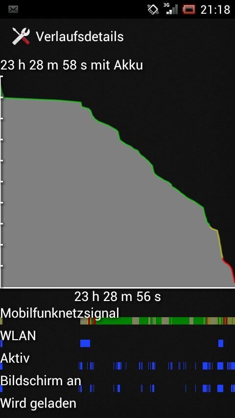

Kann da jemand etwas mit anfangen?
Gesendet von meinem LT18i mit Tapatalk 2

Du musst unter "Alarms" gucken.
Zusätzlich mal CPU Spy installieren und mitlaufen lassen, um zu sehen, ob das Arc in den Deep Sleep geht.
In den Deep standby geht es. Ich Check morgen mal alarms
Sent from my iPad using Tapatalk HD
Am besten wenn der Akku nicht grade lädt ;)
Sieht nach Fast Dormancy aus, am besten mal nachsehen wenn der Akku leer ist. War bei mir übrigends genau das selbe, seit Löschen der apk hält der Akku deutlich länger. Falls du email nicht nutzt, kannst du auch die exchange apk löschen.
