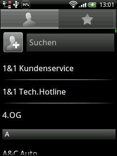

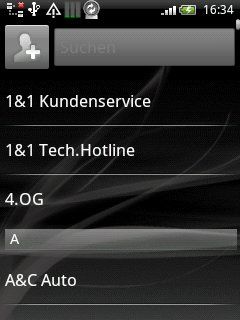

Hat mal einer die Favoriten im Telefonbuch gefunden?
Hab Kontakte als Favoriten mit Sternchen, aber wo rufe ich die auf :confused:
Na wenn du die Kontakte aufrufst der Reiter oben rechts mit dem Sternchen. Wird aber komischerweise nur angezeigt, wenn du die Kontakte direkt aufrufst. Über die Verknüpfung im Dock gehts komischerweise net.
Ansonsten kann ich immer nur wieder Youlu Address Book empfehlen. Viel besser als das SE original.
Bei 1.6 war doch direkt im Telefonbuch der Reiter mit dem Stern?
Jetzt nicht mehr?!
Recht´s 2.1, links 1.6

Bei mir sieht es wie auf dem rechten Bild aus. Kann unter Kontakte immer über den Reiter oben zwischen allen Kontakten und Favoriten wechseln. Ist bei mir bei 2.1 genau wie unter 1.6 :).
Hmm, mist, also das ich das nicht habe :cursing:
Haben sonst alle den Favoriten Reiter im Telefonbuch unter 2.1?!
Yep, is da.
Suspiria schrieb:
:crying: wer hat meine Favoriten geklaut!? :flapper:
Würde mich ja schon mal interessieren wo das Problem liegt.
Hast du alle Black Systemdateien drauf gemacht?
Naja, wenn die DE für alle da ist, mach ich die vielleicht noch mal drüber.
Ich wars net - ich schwörs! :bored:
Yep, hab alles auf schwarz jetzt. Aber wie gesagt, wenn du die Verknüpfung für die Kontakte aufs Dock legst, werden die Favs nich angezeit. Mach doch die Kontakte mal ganz normal auf über die direkte App - da müssten die Favs eigentlich da sein. Lieg evtl. am Launcher, ich hatte das gleiche mit ADW und GDE und jetzt mit dem Pro auch. Weiss der Geier warum das so is.

Das war´s, jetzt die Favoriten da :thumbsup:
Hab die Verknüpfung gelöscht und wieder neue gemacht, jetzt geht´s auch über die Dockleiste. Man man.
Ich danke dir :wubwub:
