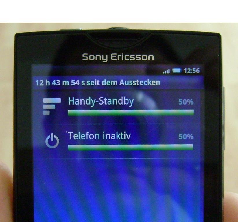

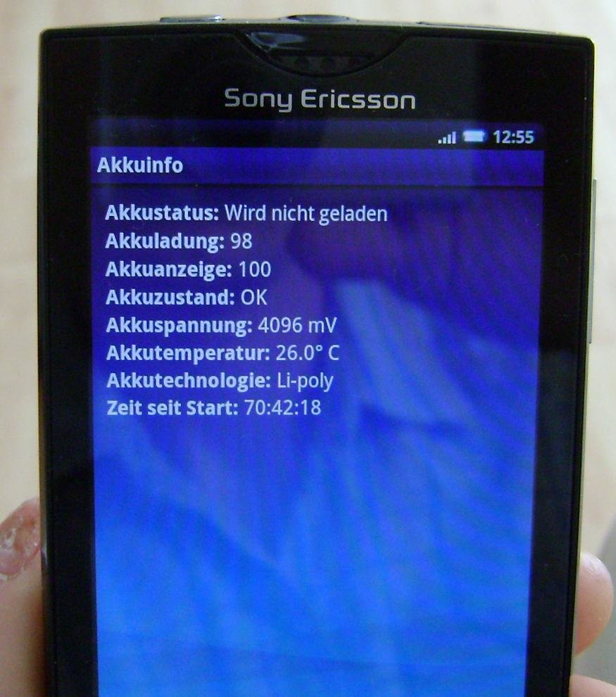

es scheint so zu sein als gibt es irgedwo einen bug im telefon der dafür sorgt das sich irgend eine komponente nicht abschaltet
dieses problem scheint nach 60 stunden dauer betrieb von ganz allein zu verschwinden.
ich hatte bisher ( bei mms/datendiensten aus ) einen verbrauch von 1% akku pro stunde
seit dem letzten laden sind jetzt 12 stunden vergangen und es wurde nur 2% vom akku verbraucht
Sprich Du hattest MMS/Daten aus , dass ganze für 60 Stunden , danach hast du das ganze dann wieder angestellt und seit dem nur noch 2% verbrauch in 12 std, oder MMS / DAten weiterhin aus ?
