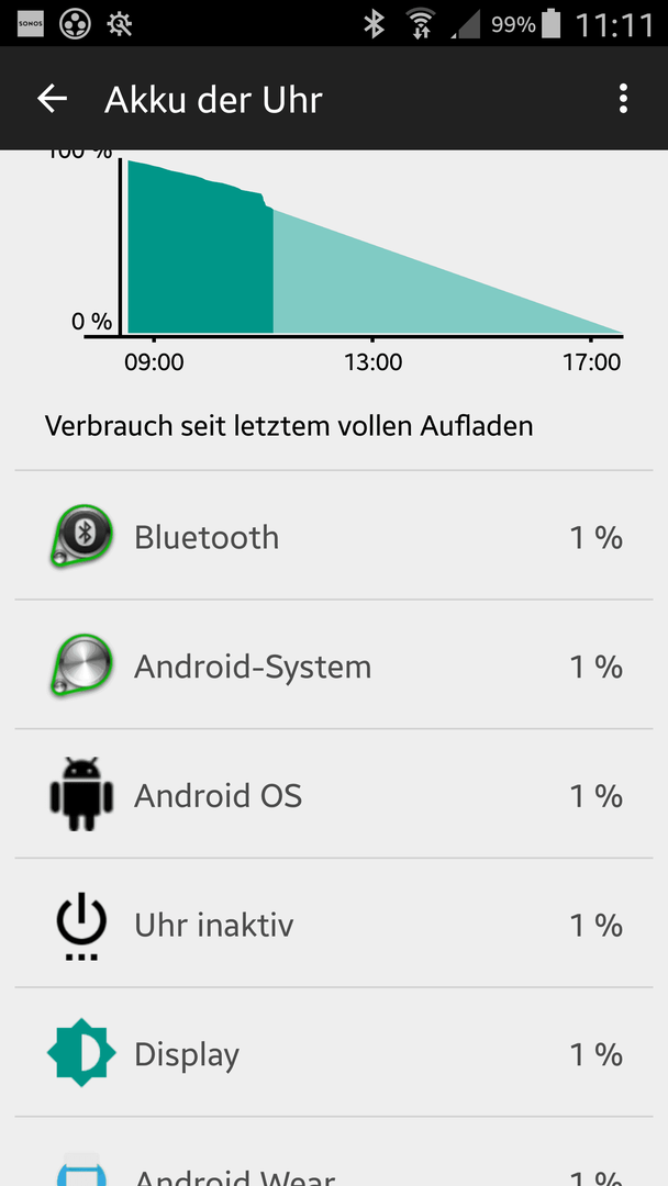

Ich komme nach wie vor irgendwie nicht weiter. Habe sie auf Werkseinstellung zurück gesetzt. Auf Flugmodus geschaltet und nur Bluetooth aktiviert. Benachrichtigungen von vielen Apps abgeschaltet. Display ist bei mir auf Aus, nur bei Armbewegung geht es an und immer noch verbraucht die Uhr zu viel.
Sorry bekomme das Bild irgendwie nicht kleiner.
wenn du was änderst, musst du die Uhr neu starten und das Telefon neu starten ..... bei mir hält der Akku mittlerweile ca. 3 Tage durch -- mit GPS mit Bluetooth - habe aber mittlerweile wieder das originale Sport-Face - hatte das Gefühl, dass ich sobald ich eines von einem Drittanbieter benutze sich die Probleme häufen

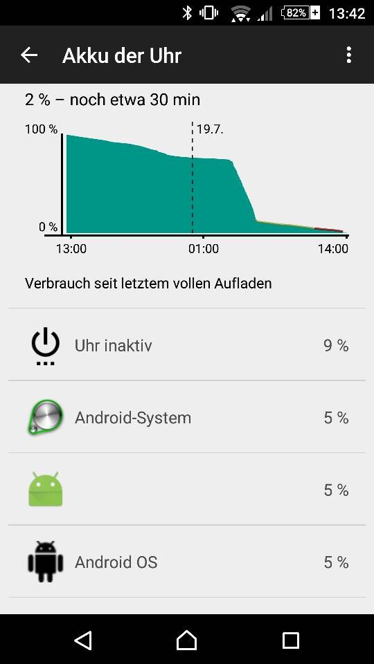

Heute über Nacht im Standby
Jemand ne Ahnung was da passiert ist?
Passiert mir auch ganz häufig. Bin vom Akku echt enttäuscht. Keine Ahnung woran es liegen könnte. Was auch sehr komisch ist. Wenn ich die Uhr Neustarte, dann fehlt immer die Endomondo App. Ich muss dann die Apps wieder manuell synchronisieren und dann ist sie wieder da. Das nervt! Irgendwie habe ich das Gefühl, da ist der Wurm drin.
Also der Akku kann es nicht sein. Das muss irgendeine Softwaresache sein. Habe schon 4 Tage geschafft. Entweder das Android selber oder eine app. Muss man beobachten

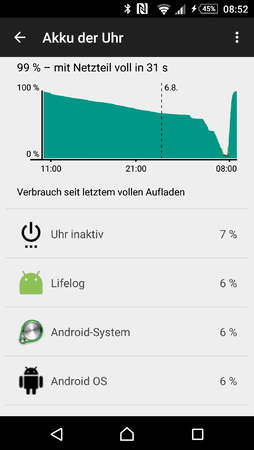

...jo, hat etwas gedauert bis ich gefunden habe wie man den Menupunkt Akku der Uhr aufruft. Soweit so gut, nur rattert und rattert es, aber es kommt keine grafische Darstellung.
Gestern morgen war die Uhr platt. Geladen und neu gestartet. Akku hatte um 23Uhr noch 68%. Heute morgen um 7 Uhr sind es noch 4%. Wlan ist schon die ganze Zeit ausgeschaltet.
Ich habe aktuell keine Apps installiert, sondern nur das was drauf war.
..so, endlich hat es geklappt. Hier mein akkuverbrauch. Seltsam der Absturz in der Nacht.
