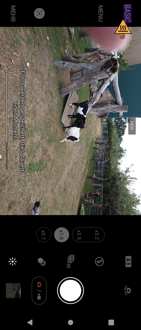

@phonewatch
Das ist nicht der Burst-Mode aka "Serienbild" :thumbsup:
Das was du da eingestellt hast, ist "HDR Burst" - Das ist nochmal was anderes und bringt - verständlicherweise - je nach einsatz das Gerät ganz schnell ins schwitzen.

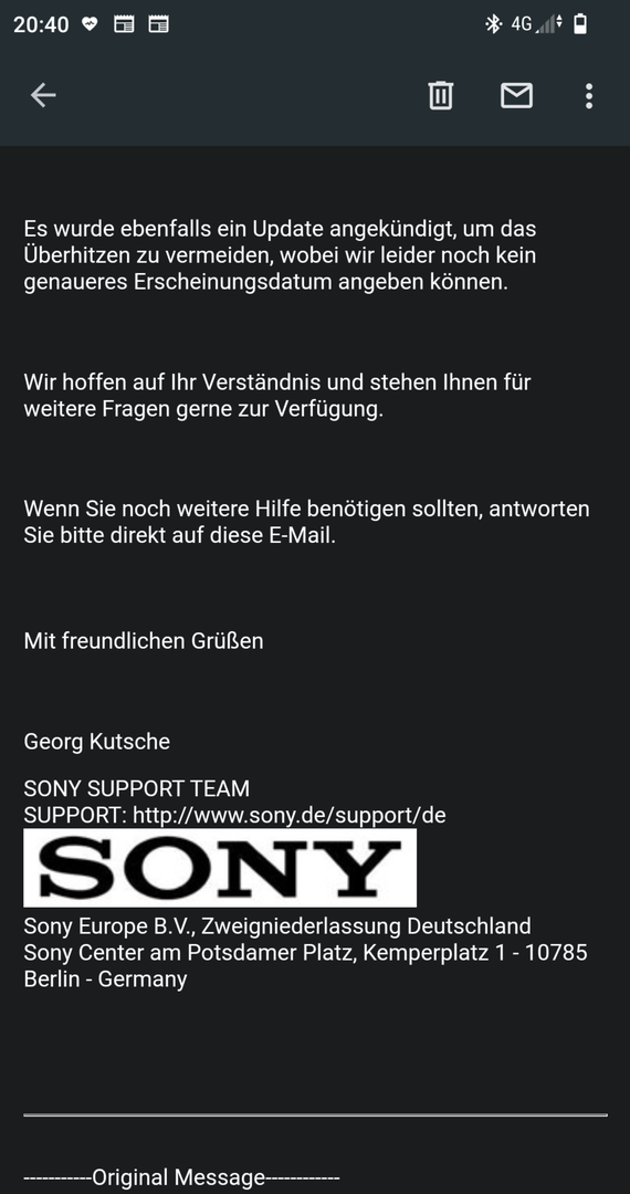

Kurz und knapp, gestern vom Sony Support....
Reaktionen: Micha B.
Nicht dass ich mit Hitzewarnungen nach dem Einrichten nochmal - bis auf das eine Mal in Italien bei 36° - Probleme gehabt hätte, aber trotzdem finde ich es ja schon mal sehr fortschrittlich, dass der Support nun ein Update nicht mehr rigoros ausschließt, sondern sogar quasi bestätigt.
Vor einigen Monaten - als das Thema so richtig hochkochte (🤠) hat's noch in der Abschluss-Mail eines Chats geheißen, dass definitiv kein Update angekündigt ist weil sich alles innerhalb der regulären Bereiche abspielt.
Also, von daher - für alle Hitzegeplagten könnte es demnächst vielleicht wirklich ne Abkühlung geben.
Reaktionen: Philipp2k

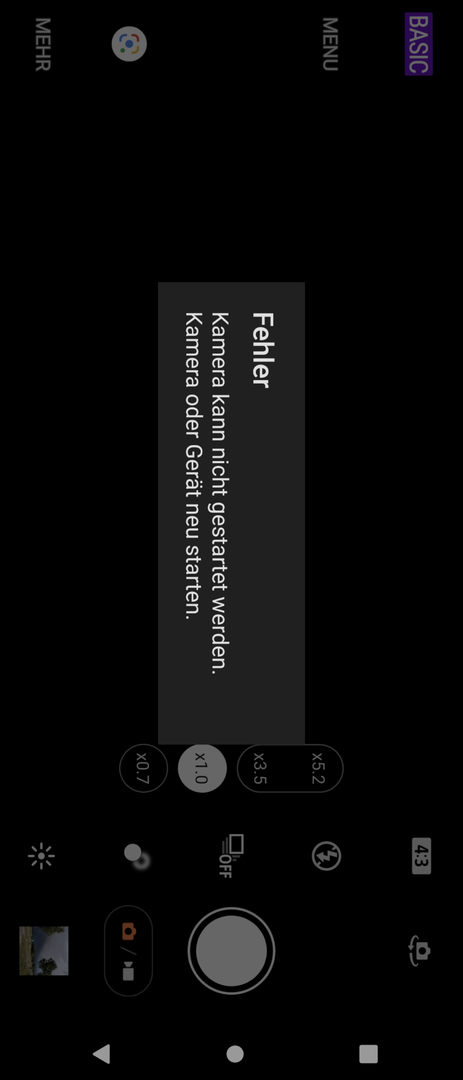

Das hat glaube ich nichts mit der Überhitzung zu tun. 10 Grad draußen. Kamera hängt sich öfter als einem lieb sein kann auf und auch nach Schließen im Multitask kein Neustart. Das Handy muss neu gestartet werden.
Das taucht nur bei Cam Nutzung auf und kommt beim Speichern eines Bildes.
Zu oft leider

Aber ich schreib's trotzdem nochmal, weil es für mich bei der Vielzahl an Fehlermeldungen und Problemen, die Du in der letzten Zeit geschildert hast, alternativlos ist.
Auslieferungszustand, neu einrichten.
Mir persönlich macht sowas nicht sooo viel aus, weil ich mir diesen Spaß sowieso nach jedem Version-Update mache.

@phonewatch Die Meldung hab ich bei der Airpower vor zwei Wochen einmal gehabt, war dort aber unabhängig von Hitze. Und einmal kam sie im Urlaub Anfang August.
Bei mir hatte dann aber zweimaliges Schließen über den Taskmanager gelangt, dann ging es wieder. Ich denk, dass sich da beim Speichern der HDR-Daten irgendetwas verschluckt hat.
