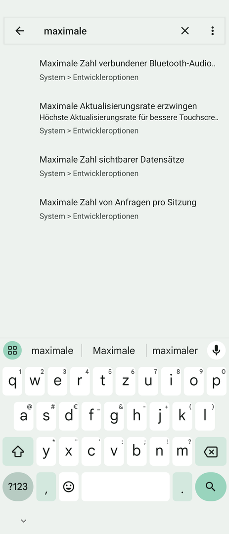

Was mir auch aufgefallen ist, der Punkt in den Entwickleroptionen "Maximale Bildwiederholfrequenz erzwingen" gibt es dort nicht, hingegen in der Suche wird er angezeigt, bei einem klick drauf, passiert aber nix, weil es ihn wie gesagt nicht gibt....
Bei allen anderen Android Smartphones gibt es den Punkt. Es wäre eh nur ein Workaround aber trotzdem
