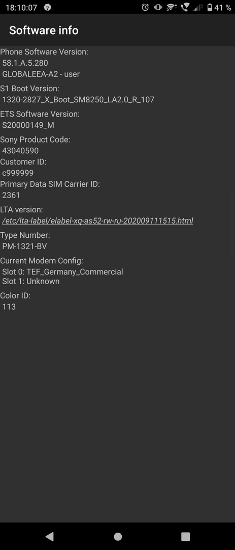

Carrier ID 2361 -> O2 😁
Ansonsten habe ich die entscheidenden Punkte identifiziert.

Wenn man unter folgendem Link nach 43040137 sucht, dann sieht man, dass dieser Product Code für GLOBALEEA-A2 ist.
https://software.sonymobile.com/ess...pi/device-service/search?query=&model=XQ-AS52
"Unseren" Product Code 43040590 findet man da garnicht.
Da hat SONY möglicherweise vergessen seinen Update-Servern Bescheid zu geben, dass es da ein weiteres Produkt für EEA gibt.

Product Code ist 43040167. Seit einem Jahr und nicht auf den SONY-Servern zu finden. Ein Gerät von Amazon.it.

Die OTA-Updates (bzw. die Updates) beziehen sich auf die Kombination der Geräte-Info (XQ-AS52) Customization (GLOBALEEA2-A2) und dem Product Code.
Die neue Geräteidentifikation wurde mit dem Xperia 5 Mk2 eingeführt (davor gab es bis zum Xperia 1 Mk2 CDAs), weswegen es bisher nur sehr wenige Daten zu der Situation gibt (eben vom 5 Mk2, 10 Mk3, 1 Mk3 und 10 Mk3).
AUs diesen drei Geräten zusammengesammelt: Wenn man eine Firmware mit einer Customization flashed, die nicht zum Product Code passt, dann bekommt man keine Updates mehr (ist jetzt für uns ja kein großer Act... wir könnten also einfach per Newflasher Updates machen und jedes Mal darauf achten, die Files auszulassen, die dafür zuständig sind, dass das Gerät zurückgesetzt wird und hoffen, dass das Gerät nicht gebricked wird).
Langfristige Lösung wird es sein, entweder den Product Code in die Sony-Server eingetragen zu bekommen (ich werde dazu gleich auch Mal den Support kontaktieren) oder den Product Code zu ändern. In unserem Fall müsste man ja nicht Mal die Firmware flashen, wenn man nur den Product Code ändern kann, weil wir ja Product Codes kennen, die mit unserer Customization auch mit Updates versorgt werden. Ich vermute, der Product Code steht in der build.prop (Systemspeicher -> system/build.prop), konnte da aber noch nicht weiter drauf zugreifen.
