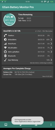

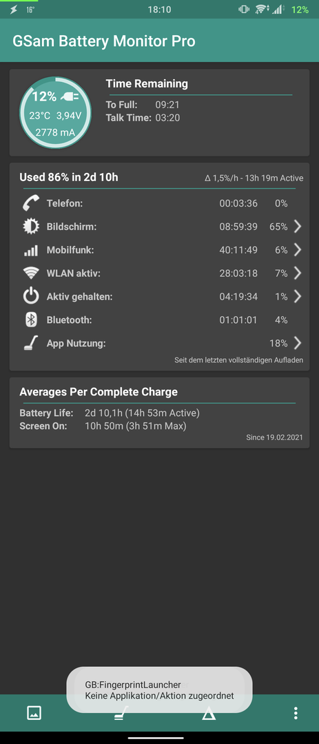

2te ladung. 1 Bild sagt mehr als 1000 Worte
Reaktionen: phonewatch und alinho61
