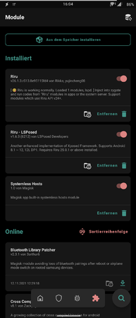

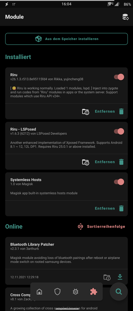

von früher kenne ich Xposed Manager gut, dann beim S9 hieß Xposed ist AoL (Ende of Life) es alles läuft jetzt mit Magisk und nun doch wieder alle Zusatzmodule wie Gravity Box über Xposed.?
Ja einige Apps wie zb Gravitybox laufen nur mit xposed allerdings heißt das jetzt lsposed oder edxposed muss man über magisk alles installieren.
Anbei ein Foto was du brauchst für lsposed. Den riru Kern und dann riru lsposed. Man kann aber auch riru edxposed nutzen. Ich persönlich finde lsposed besser. Andere finden den schrecklich weil man selbst angeben muss was das xposed Modul nutzen soll damit es funktioniert. Habe für gravitybox eeeeeewig gebraucht aber es klappt jetzt perfekt. Wenn du Hilfe brauchst kann ich dir nen screen schicken was ich bei gravitybox alles angehakt habe 😉

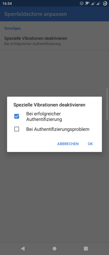

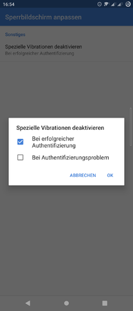

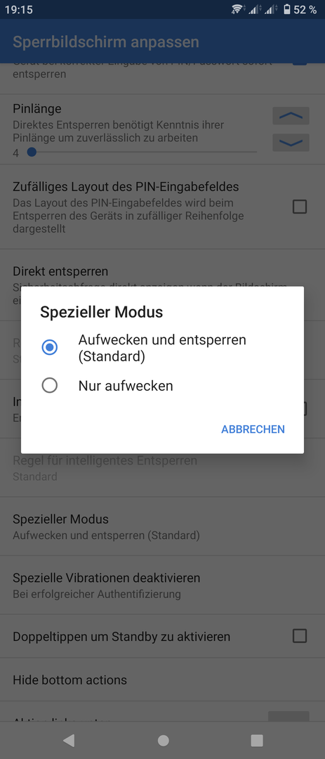

Bin schon ziemlich weit.... Vibration Fingabdruck ist deaktiviert :thumbsup:
jetzt noch den Rest neu aufsetzen und endlich wieder root mit voller Android Freiheit 🤠

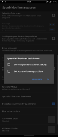

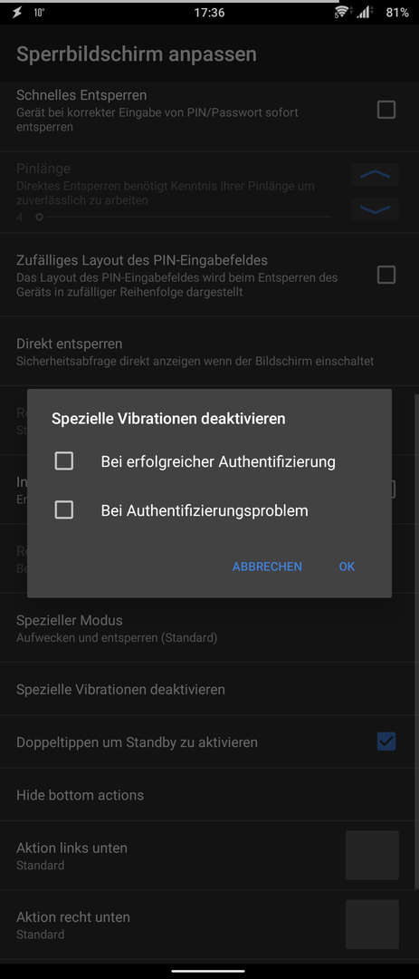

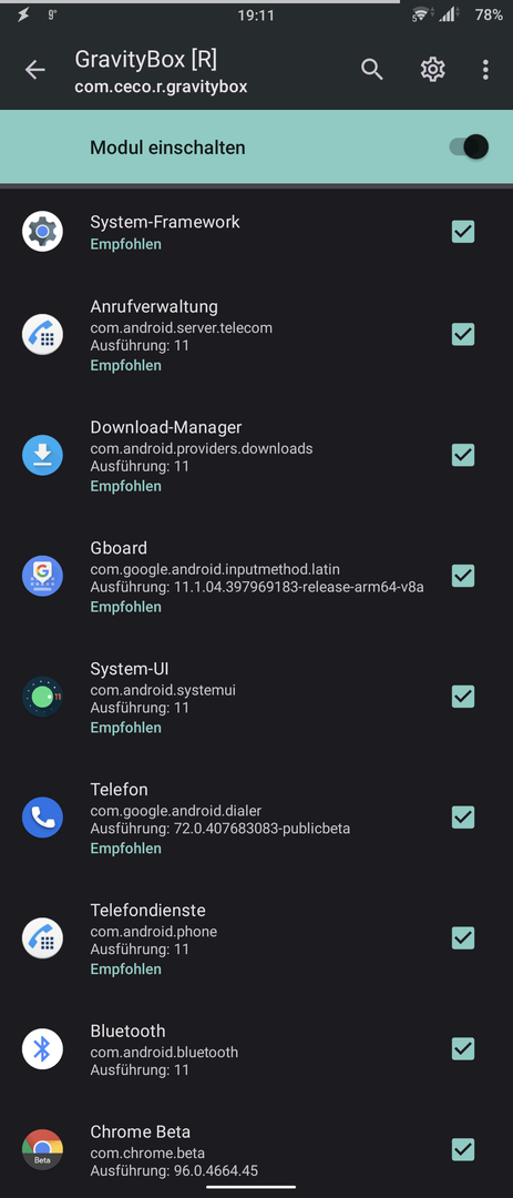

Wieso sieht das bei dir so leer aus? 😅
Bei mir sieht es etwas anders aus...

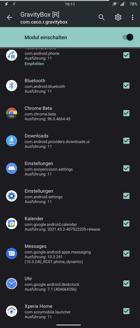

Also mit sowas hatte ich nie Probleme, was hast du denn für gravity alles ausgewählt bei lsposed?
Fand es sowieso etwas merkwürdig das da so wenig bei dir steht unter "Sperrbildschirm anpassen" bei gravity 😅
Es kommt immer die Meldung "System Frameworks" reagiert nicht, obwohl alle empfohlenen Apps in Lsposed in Gravity Box aktiviert sind.
Schon Neustart und Neuinstallation probiert.
Ich habe das alles ausgewählt vorher ging gravity erst garnicht, bzw hat mir keine Auswahlmöglichkeiten gegeben. Chrome und Kalender sind nicht wirklich wichtig habe ich nur ausversehen angeklickt. Mache es aber nicht weg weil "never change a running System" 😅😅
Du musst 100% mehr auswählen sonst klappt es garnicht. Nimm die, die ich ausgewählt habe außer Chrome und Kalender dann sollte es klappen....

endlich geht's nach erneutem Neustart nun
Jetzt steht da auch viel mehr als vorher 😅
