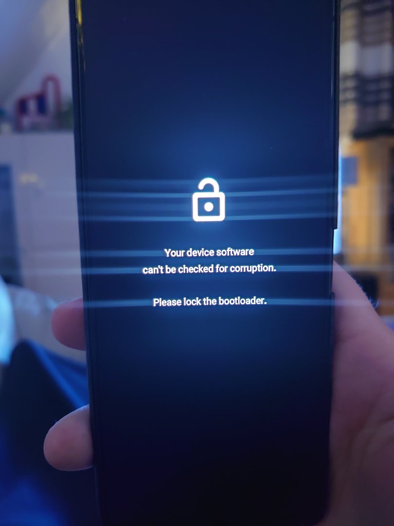

Ist bei mir jetzt ausgegraut, war aber auch Mal bei mir heute wählbar
aber die Warnmeldung des Systems beim booten hat man bis heute nicht entfernen können.
Beim Samsung S9 ist es das orange Dreieck und bei Sony die Anzeige des Warnhinweises....

Ne das kriegt man erst wieder weg, wenn der Bootloader geschlossen ist. Aber es stört mich nicht wirklich 😅

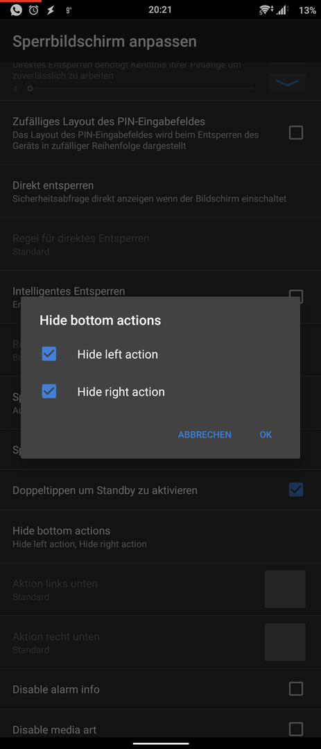

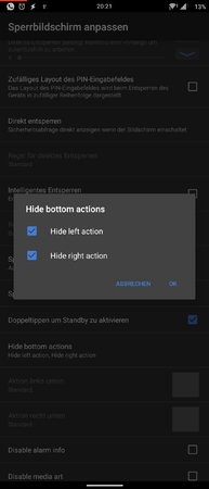

Grad suche ich ein Modul mit dem man die Lockscreen Schaltflächen für Notrufe, das Schloss und Kamerasymbol ausblenden kann.
die ich bisher getestet habe brachten nix.

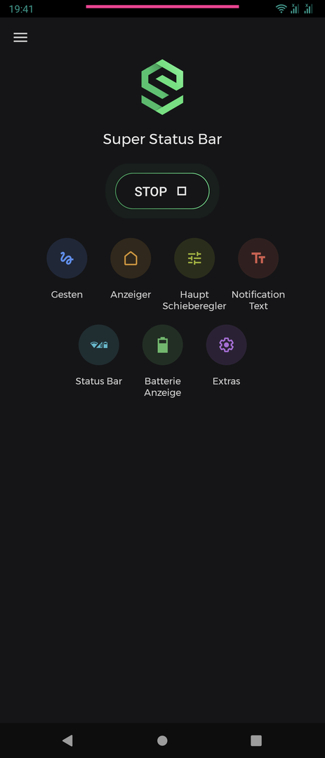

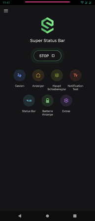

bin fündig geworden was meinen Vorlieben entgegenkommt Super Status Bar

Also für Notrufe und Kamera kannst du gravitybox nehmen
Reaktionen: DanielMode
oh ok ...hadsich mir nicht erschlossen aus der Benennung :o
hab jetzt Mal bissl getestet mit SuperStatusBar (SSB)
was mir gefällt, man kann die Akzentfarbe der Schrift für die Statusbart anpassen..... weiß ist einfach so trist :rolleyes:
dafür hat Gravitybox farbige Navibuttons unten ;)-old
dafür habe ich aber keine durchsichtige Statusbar sondern einen farblichen anpassbaren Balken sozusagen oben.
Der Akkubalken bleibt auch nur einfarbig statt von grün über gelb ins orange zu rot zu wechseln mit dem Akkustand wie bei Gravitybox.
bester Kompromiss aus gewünschte Optionen und Optik ist dann Gravitybox
