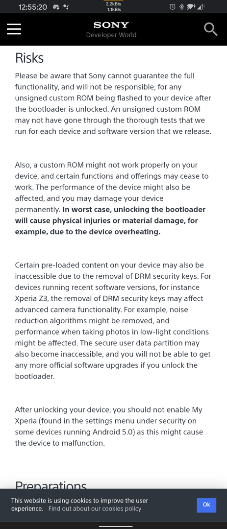

Zudem sollte hier für alle Interessierten der Warnhinweis stehen:
Rootet wenn Ihr wisst, was Ihr tut! Ansonsten - lasst es!
Also die drm-keys sind wenn man Root hat weg, aber wenn man unrootet und mit Xperia companion wieder herstellt, sind die Keys wieder da. Der einzige key der auf ewig weg ist, ist der einzigartige Geräte key.
Garantie ist zumindest bei Sony nicht so ein riesen Problem, die sind da sehr sehr kulant. Also was ich bisher sagen kann.
Banking Apps funktionieren auch alle soweit, nutze ich selbst, also Sparkasse auf jedenfall. Es gibt mittlerweile sehr viele Möglichkeiten das alles zu umgehen. Genauso wie zb netflix, disney plus etc. Man kann die apks runterladen, mit magisk auf hide setzen und dann funktionieren diese auch. Man kann diese Apps halt leider nur nicht mehr im playstore finden oder updaten. Die kamera leidet seitdem dem z3 oder später nicht mehr drunter. Kann man auch bei Sony selbst nachlesen...

Hab grade nachgeschaut, es wurde wohl geändert das man das da auch machen muss. War vorher nicht so. Ich denke man muss es machen, wenn man eine gsi Rom flashen will.
Hier sieht man das Geräte vor dem z3 Probleme mit dem Verlust der dem Keys hat. Bei den Geräten nach dem z3 ist das nicht mehr so gravierend
