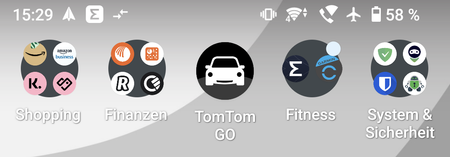

wie kann ich denn erkennen,dass ich per WLAN telefoniere.
im offline Modus gehts ja nicht per WLAN

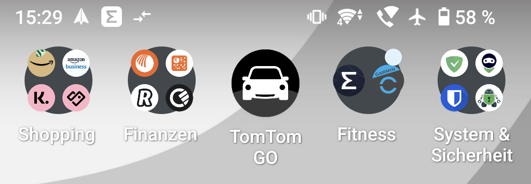

@DanielMode Du versetzt dein Gerät in den Flugmodus und schaltest anschließend wlan wieder ein. Wenn du dann noch telefonieren kannst, ist alles wie es sein soll (vorausgesetzt wlantelefonie ist eingeschaltet). Funktioniert bei mir problemlos (congstar)
So sollte es dann aussehen.
Siehe Screenshot

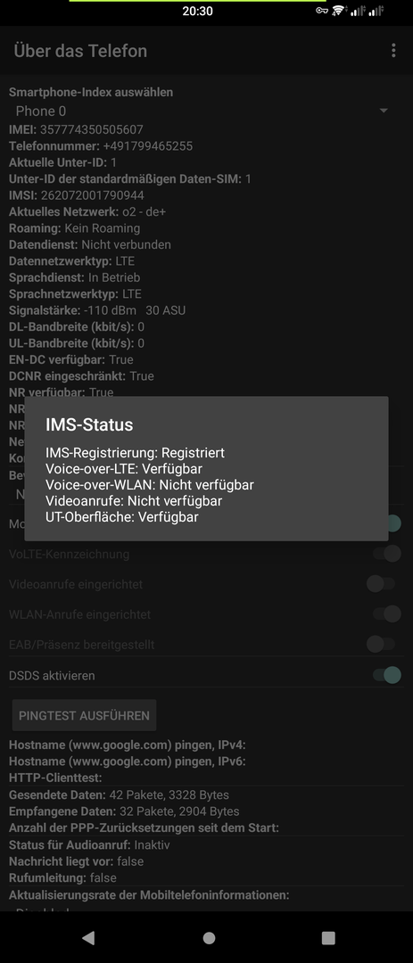

*#*#4636#*#*
überprüft do6mal dort Euren Status
Telefoninformationen und dann oben rechts auf die 3 Punkte und unter IMS Status.
bei mir kommt dies
