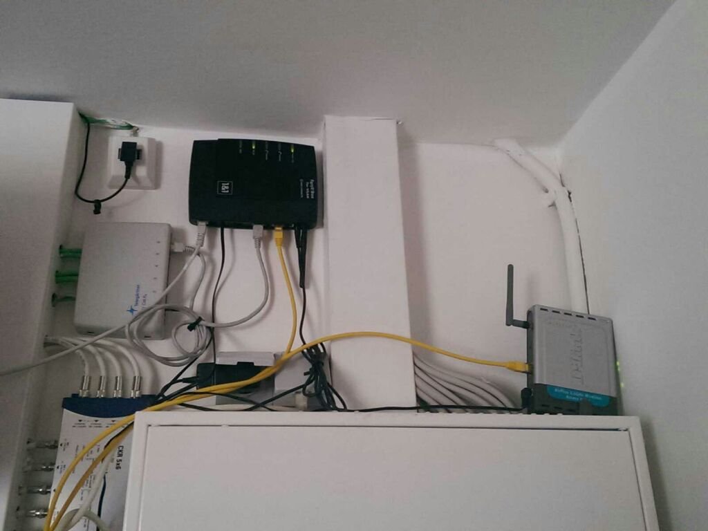

Ich hätte noch eine relativ günstige Alternative anzubieten. Ich hatte noch einen alten D-Link Router in der Ecke den ich einfach an die Fritzbox angeschlossen habe. Glaube die Dinger gibt es schon für 20 Mücken bei ebay und es funzt sofort.
