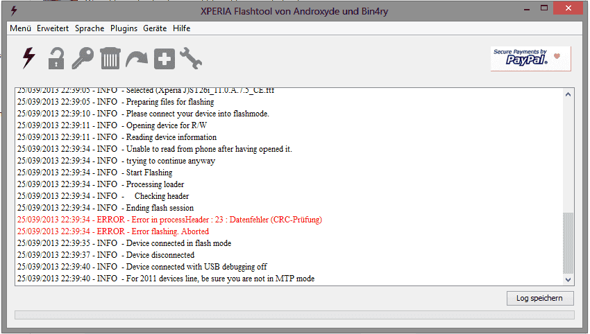

Leute ich bin mal wieder am verzweifeln, hab jetzt das Problem mit den ST26 Treibern gelöst doch gleich darauf das nächste Problem: Mein Xperia J befindet sich im MSC Modus (Flash -> grünes Licht usw) und dann kommt beim starten des Flashvorgangs folgende Meldung: (screen)
Installier auch die Treiber für das Xperia P Modell und probiere es nochmal.
Sehe in deinem Screenshot "Device connected with USB debugging off"
Schalt mal USB debugging ein.
Hat sich grad von selbst gelöst, ich hab alle Treiber installiert, auch die die nicht für mein Handy vorgesehen sind ?! :huh:
Naja hat zumindest alles super funktioniert, bin jetzt endlich dieses scheiß T-Mobile Branding los, Vielen Dank!! :scared::scared:
