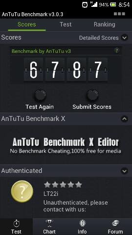

V4no-OC mit Stock.. Is doch ganz okay oder?
Sent from my LT22i using Tapatalk 2
Hey ZwischendenWelten,
hier haben wir schonmal ein paar Benchmarks gesammelt
https://www.android-hilfe.de/forum/...xperia-p-benchmark-testergebnisse.337070.html
Mit deiner Punktzahl bist und eher am unteren Bereich :-/ . Wenn Du an den Govenor und Scheduler Einstellungen was änderst sind noch mehr Punkte drin.
Aber der Sliding ist ja eh zum Stromsparen gedacht und nicht um möglichst viele Punkt in irgendwelchen Benchmarks zu erhalten. Hauptsache das Handy läuft smooth und lange :)
