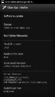

Edit: Update funktioniert immer noch nicht, also Firmware ist ja jetzt neu. Wie mach ich Schritt 3?
Das hier ist den Screenshot von den Systemdateien

ymicky schrieb:
Also wie du selbst sehen kannst, hast du wohl nicht die richtige/aktuelle Firmware geflasht.
Du hast die Firmware der Version 6.1.B.0.544 genommen und nicht 6.1.1.B.1.54
Du solltest die richtige Firmware nehmen, und dann den Kernel austauschen.
