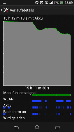

Kommt es bei euch auch vor, dass der Akkustand während der normalen Nutzung steigt? Sprich wenn das Gerät nicht am Strom hängt. Die letzten Tage habe ich das immer mal mit 1% beobachtet, dass ich also bei 79% war und beim nächsten schauen der Akku bei 80% stand.
Jetzt gerade sehe ich in der Übersicht einen zwischenzeitlich Anstieg von vielleicht 3-5%. Aber warum erzähle ich euch das, ich zeig euch das:
Edit: Die konstante Linie zu Anfang resultiert daraus, dass ich den Akku am Abend geladen habe und anschließend über Nacht den Flugzeugmodus aktiviert habe. Nicht wundern^^
Den Anstieg von einem Prozent habe ich auch schon beobachtet. Bei mir war das der Fall, wenn ich das Handy extrem genutzt hatte und es dann zur Ruhe kam. Einen Anstieg von mehr als einen Prozent habe ich allerdings noch nicht beobachtet.
Gruß Jannux
Ich habe diese spitzen auch sehr sehr oft, keine Ahnung womit das zusammen hängt.

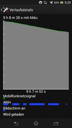

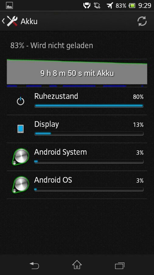

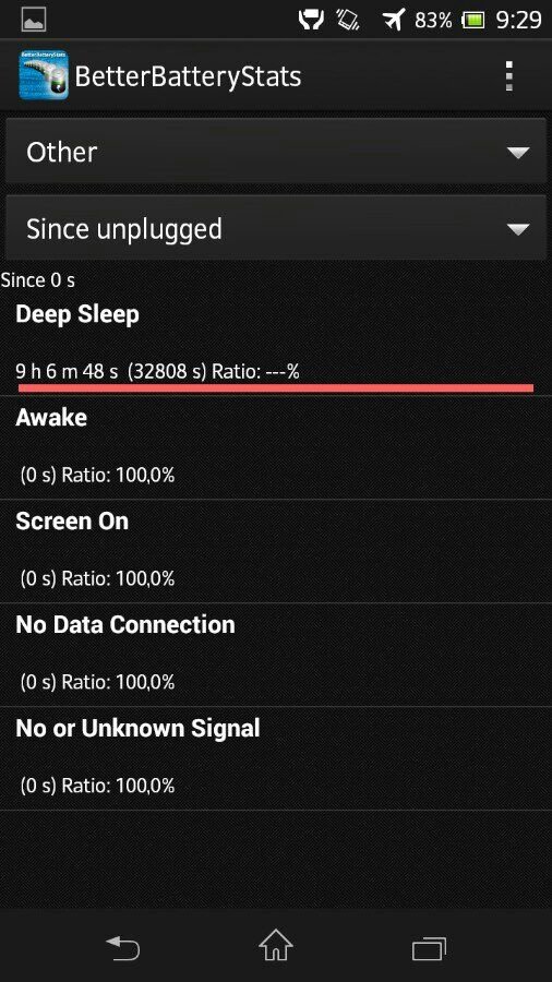

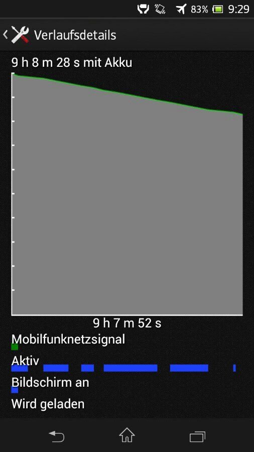

Habe nun die vierte akkuladung bei meinem SP. Bis Mitternacht geladen, dann abgesteckt. Heute Morgen waren im Flugzeugmodus nur noch 84% Akku vorhanden...
Habe mal Screenshots anbei, hat jmd nen Tipp? Erklärung?
Dankeschön

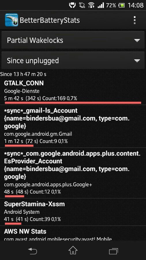

Zeig uns mal die Partial Wakelocks, irgendwas hat dein SP immer aktiv gehalten.
Das irgendwas immer wieder aktiv war hab ich mir auch gedacht, nur noch nicht gefunden was, bzw. Wo ich suchen muss ;-)
Hier die partial wakelocks, allerdings hab ich bissel WLAN und Mails gemacht.Gruß
Es könnte Google Talk sein, bin mir aber nicht sicher, wenn du es nicht brauchst kannst du es ja mal zu Probe einfrieren.
Ok, nen Versuch isses Wert.
Aber wie geht das ohne Root? kenne das nur von Titanium Backup.
Ist hangouts jetzt das neue Talk?
Danke schon mal
Jap Hangouts ist Google Talk.
Wie das geht, einfach Einstellungen> Anwedungen> Alle Hangouts / Google Talk suchen und dann steht da einfrieren.
Und wenn das da nicht steht, musst du erst das Update von Google Talk / Hangouts löschen.
