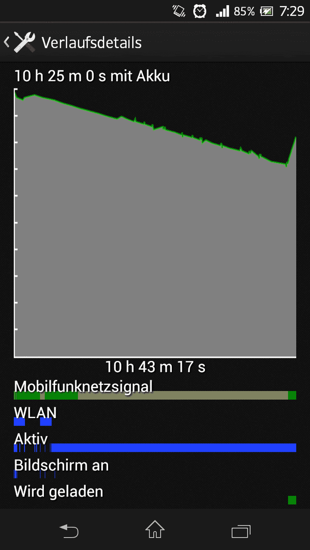

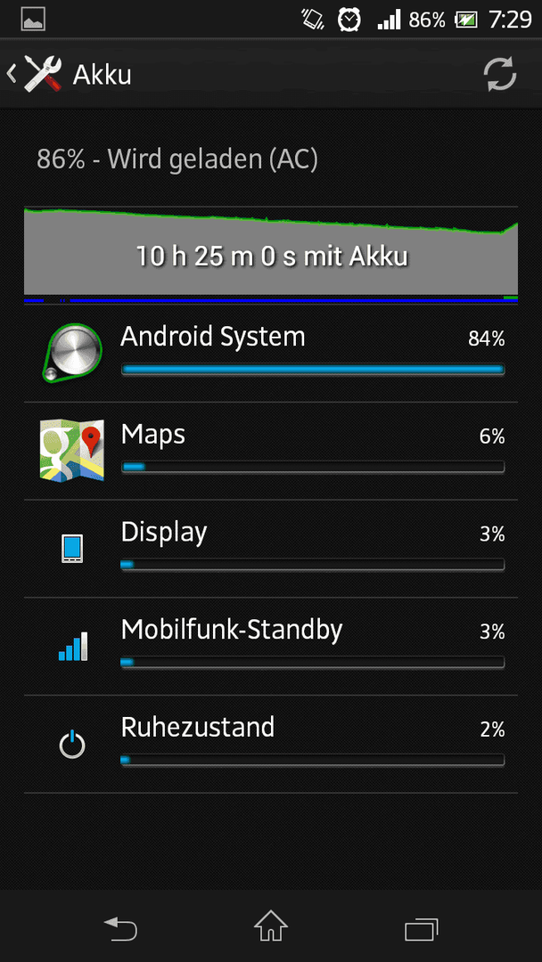

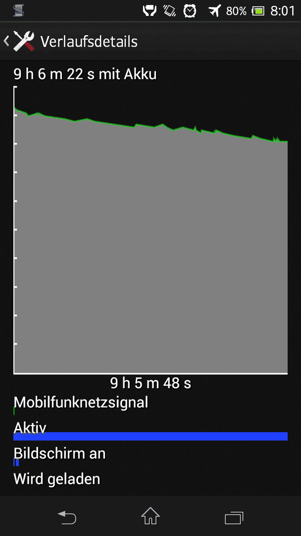

Ich habe meinen Akku noch mal beobachtet, selbst in der Nacht habe ich mittlerweile große Nutzung, wenn der Flugzeugmodus aktiviert ist. Auf den Screenshots sieht man: Das Gerät ist die ganze Nacht bzw. beide Nächte über aktiv.
In diese Richtung habe ich noch nicht viele Android-Erfahrungen gemacht, gibt es irgendwo eine Übersicht, was der Auslöser dafür sein kann? Irgendwelche Apps die dafür bekannt sind?
Wenn nicht, würde ich mich um so mehr freuen, wenn von euch jemand darauf eingehen kann.

Ein Faktor ist Maps, das musst Du ordentlich beenden, sonst läuft das immer im Hintergrund weiter.
Gruß Jannux
Schau mal hier paar seiten zurück, was ich da für Tipps gegeben hab.
Um Stromfresser zu finden.

Und da mein Gerät auf dem Screenshot vom 12.06. noch nicht dauer-aktiv war, muss wohl eine neue App schuld sein, die ich heruntergeladen habe. Da kommen nur zwei in Frage: Dropbox und Telekom Kundencenter. Da ich eher auf Letzteres tippe, habe ich es erstmal deinstalliert.
Gibts sonst noch Tipps?

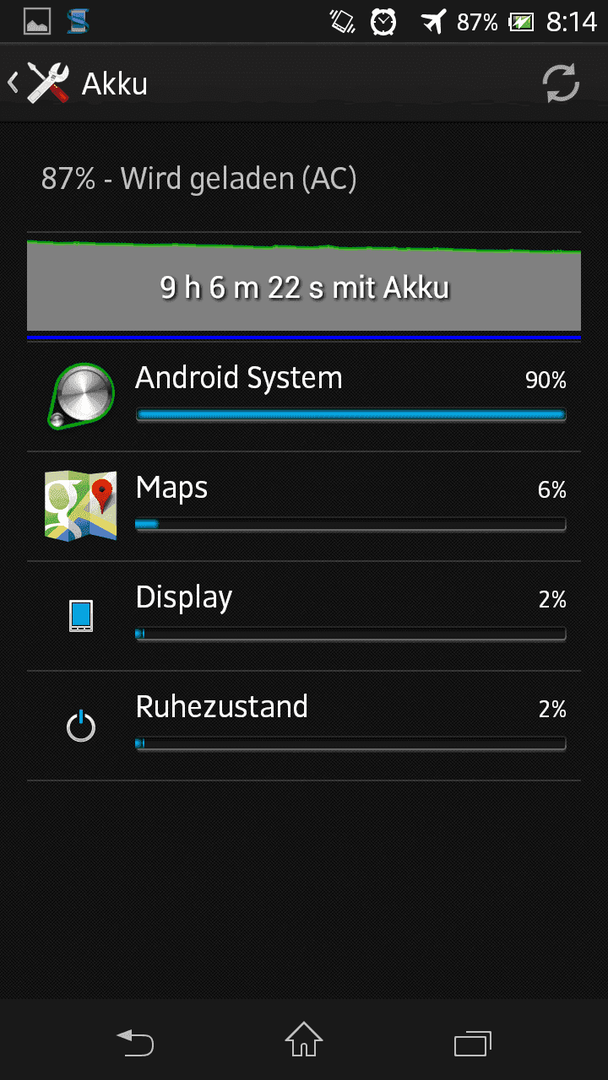

Gestern Abend habe ich die zwei verdächtigen Apps deinstalliert, also Dropbox und Telekom Kundencenter. Den Flugzeugmodus habe ich aktiviert, aber wieder sind 20% über Nacht verloren gegangen. Das Gerät war immer aktiv und der größte Übeltäter beim Verbrauch war Android System mit 90%. Der Rest bestand aus Display, Ruhemodus, Maps und Facebook (letztere mit je 2%).
Was kann ich noch probieren?
Ich hatte auch den Eindruck, dass andere Apps Maps starten. Hab ich Maps gekillt und nur "unverdächtige" Apps gestartet (ohne Standortabfrage), hat sich Maps ruhig gehalten. Hab ich was mit Standortabfage gestartet, schwupp, schon hat sich Maps wieder eindrücklich im Hintergrund breit gemacht.
