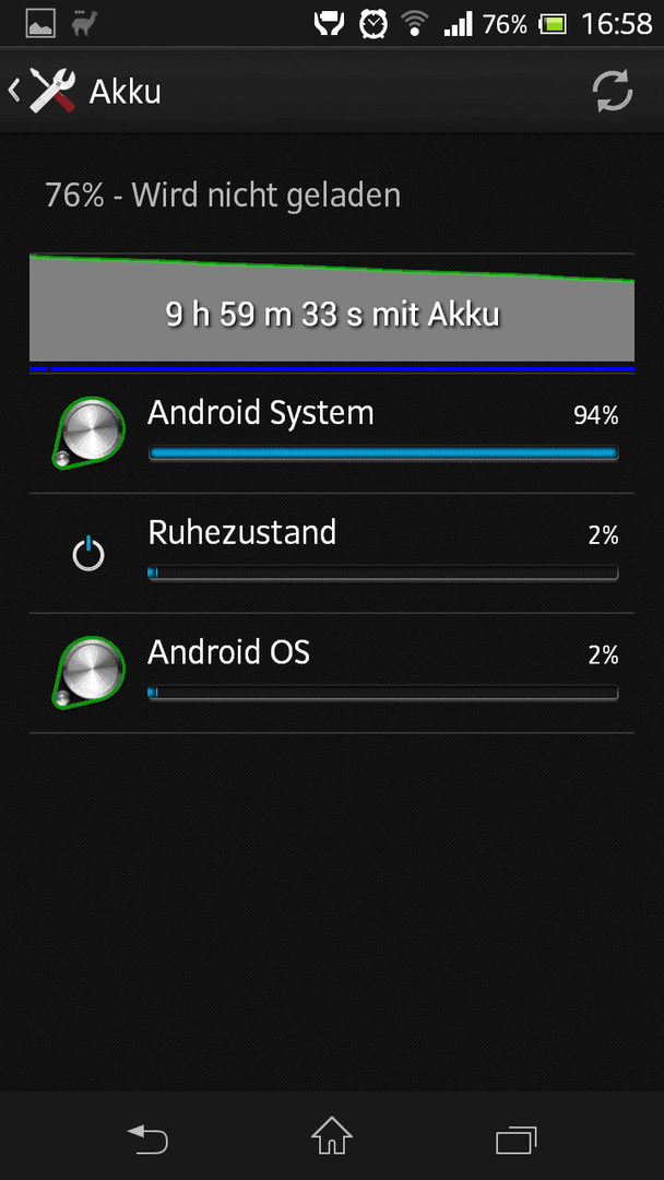

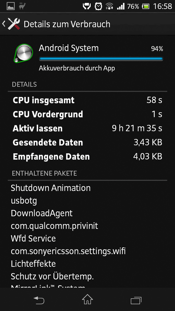

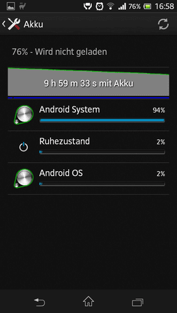

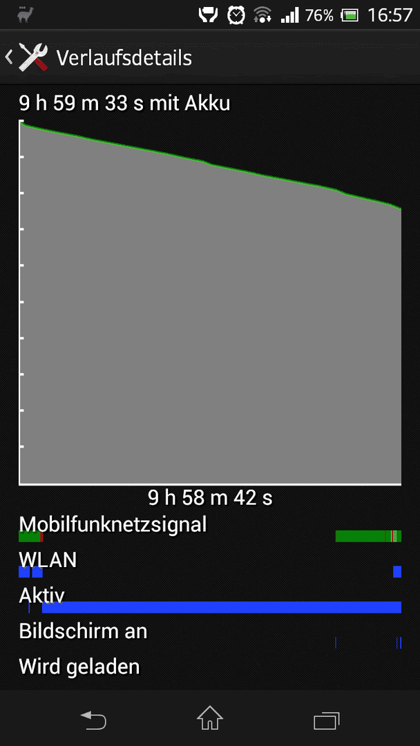

Mein Akkustand hat heute doch recht viel abgenommen, dafür dass ich das Phone eig. nicht benutzt habe. Daher wollte ich mal nachfragen ob jemand ne Idee hat?
Da ich im Büro keinen Empfang habe wird der Flugzeugmodus durch Llama automatisch aktiviert. Stamina-Modus ist zudem auch noch an. Irgendein Prozess war aber trotzdem die ganze Zeit aktiv (siehe Screenshots unten). Standortdienste hab ich deaktiviert.
Werde jetzt mal den Wakelock Detektor installieren und dann wieder berichten.

Das könnte man gut mit BetterBatteryStats sehen, dann kann man sehen was für die Wakelogs verantwortlich ist.

Schuld an meinem Wakelock ist laut WakelockDefender die "WifiStateMachine". Hab daher heute mal testweise das WLAN ausgeschaltet zusätzlich zum Flugzeugmodus. An der Aktivität hat sich leider trotzdem nichts geändert, mal schauen, ob ein Neustart den Prozess anhält.

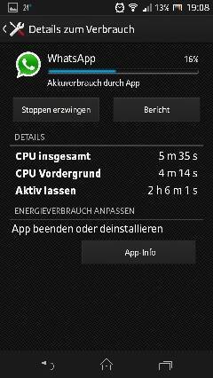

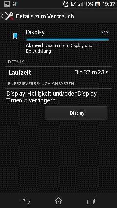

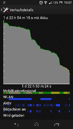

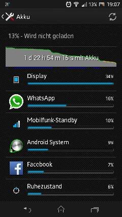

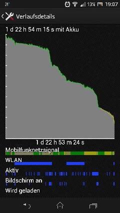

Bin mit dem akku mehr wie zufrieden!
Hab immer solche Werte wie jetzt ungefähr wenn nicht besser :)
Mal whatsapp weggelassen weil das 2h irgent einen full sync gemacht hatte sind die werte top...wenn ich nur in der stadt bin sprich besseren empfang dann komm ich weit ueber zwei tage.
