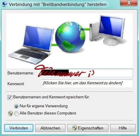

Also das Bild heißt zumindest auch "WLAN-Modem" das spricht schonmal für meine Theorie. Mach mal bitte ein Screenshot von der Eingabemaske an deinem PC, in der du deine Telefonnummer eingeben musst. (Screenshot mit Strg+Druck und dann in einem Bildbearbeitungsprogramm einfügen). Dann können wir vielleicht sehen, ob es wirklich als Modem behandelt wird.

Bild im Anhang^^°
Und wenn ich auf Start gehe und dort Confixx eingeben passiert nix (hab W7) Und unter Ausführen sagt er mir das er nix findet ^^°°

Also von der Eingabe her ist es definitiv ein Modem. Das heißt wenn dein Router ein Router ist, dann ist er als Modem konfiguriert.
Guck mal ob man das in den Einstellungen ändern kann. Wenn du das hier hast: Alice Modem 1121 WLAN - AliceWiki dann geht wohl deine Garantie verloren. Wenn du hast hier hast: Alice IAD 3231 WLAN - AliceWiki, dann verstehe ich nicht, wieso es nicht automatisch geht. Aber so wie es da steht soll es mit allen Modems im Routermodus funktionieren. Vielleicht rufst du einfach den Support von Alice an =)

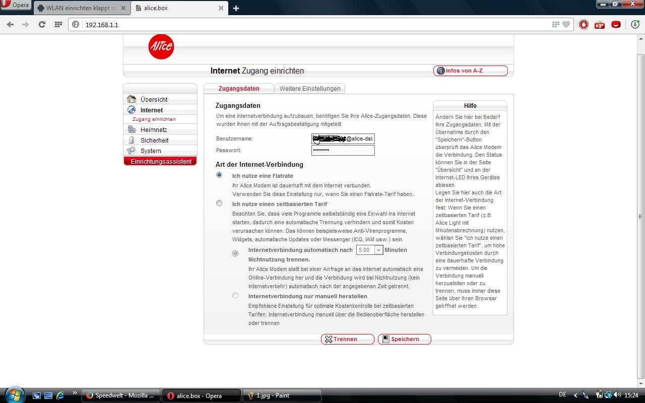

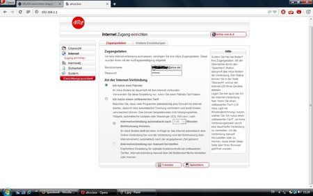

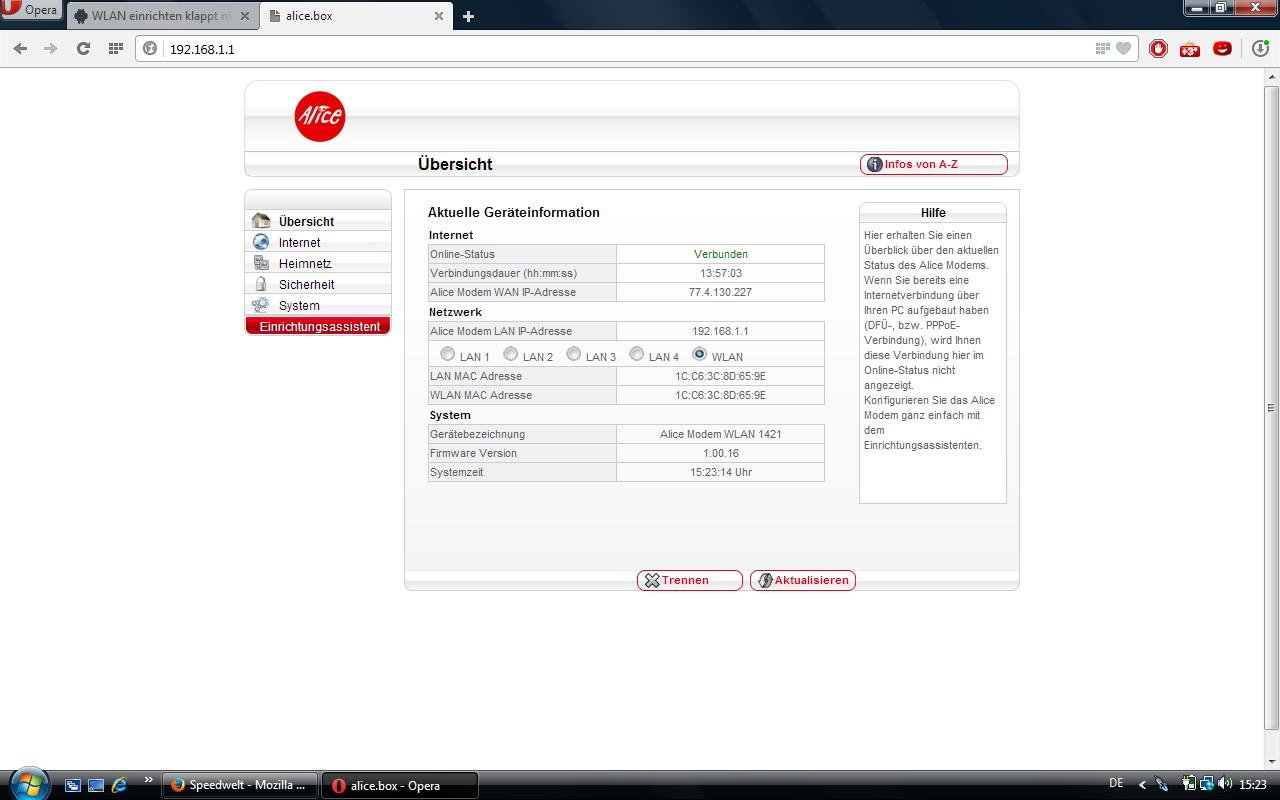

ich kenne das dusselige Problem. War hier genauso. Der Router ist standardmäßig nur als Modem konfiguriert. Ich mach mal schnell Screenshots, wie man das behebt. ;)
PS: Unter 192.168.1.1 ist der standardmäßig zu erreichen :D
So: Wichtig ist eben beim Menüpunkt "Internet" die Flatrate anzuhaken und die Zugangsdaten oben einzugeben. Dann ist die PPPoE-Verbindung nicht notwendig, sondern das Teil funzt auch wirklich als Router. :D

Okay.. soweit so gut, aber eine Frage hab ich noch bevor ich das nun mache... Ich bin immer sehr vorsichtig und hab schiss^^° Ich möchte nicht das nachher mein Internet aufm PC nimmer so geht wie zuvor...^^°°°° Das passiert damit nicht oder?
Ich hab schon etwas Muffensausen das ich hier oder damit dann was verstell und nix geht mehr.. Da er mich zb darum bittet nen PW zu vergeben wen ich alice.box anklick...^^°
Sry wenn das vllt albern klingt aber ja ich bin da echt immer seeeeehr vorsichtig^^° Weil wenn hier was crasht bin ich am A**** ^^°
