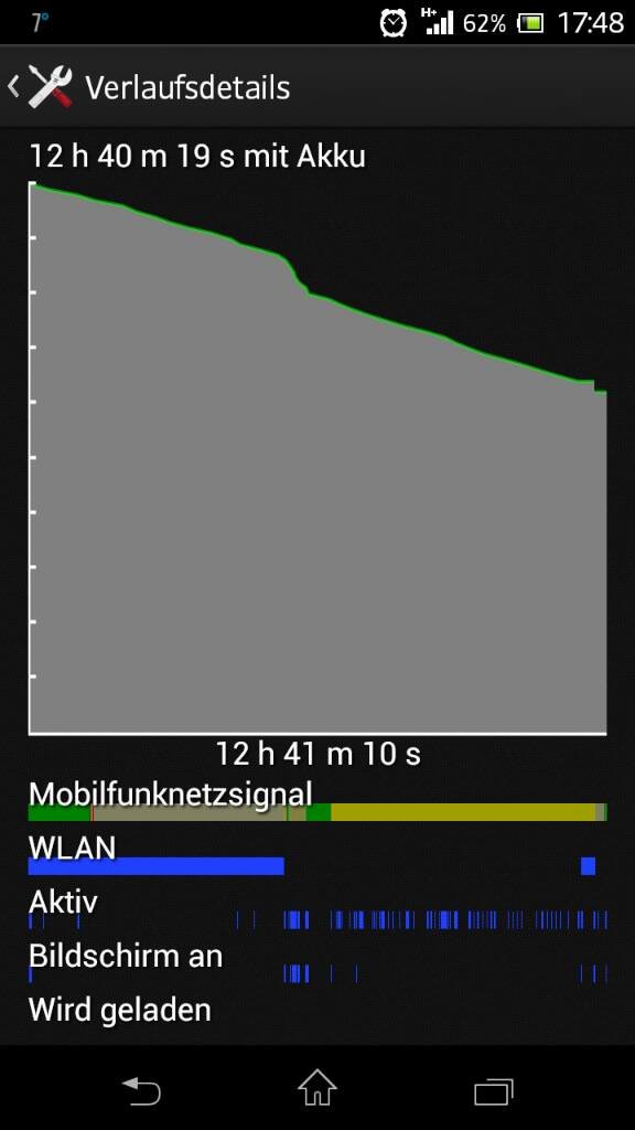

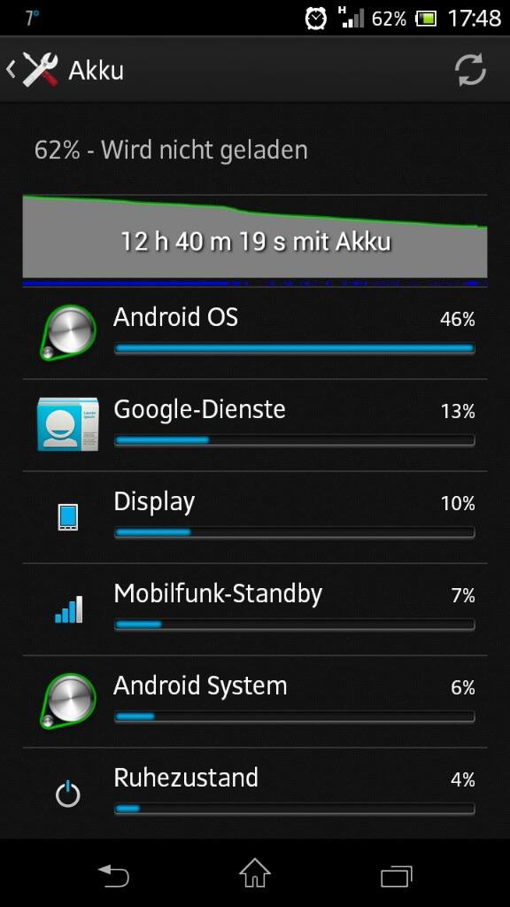

Und wieder ein seltsamer Tag mit dem SP erlebt... ich war heute in gegenden mit nicht alzu gutem empfang hatte halt ständig normal E, da ich ab 11 dann nicht mehr aufs handy geschaut hab und eben vorhin erst wieder ist mir aufgefallen das sich das gerät inwie im netz aufgehängt hatte, scheinbar irgentwo wo der empfang schlecht war.
Ende vom Lied, ewig der Akkudrain und Android OS bei 50% da scheinbar immer versucht wurde mails zu pushen usw ich weiß es nicht, schon wieder etwas was sich am Netz nachdem man kurzzeitig schlechten Empfang hatte, aufhängt. Sehr ärgertlich ...
Hier mal noch 2 pics, sorry weger DP...
