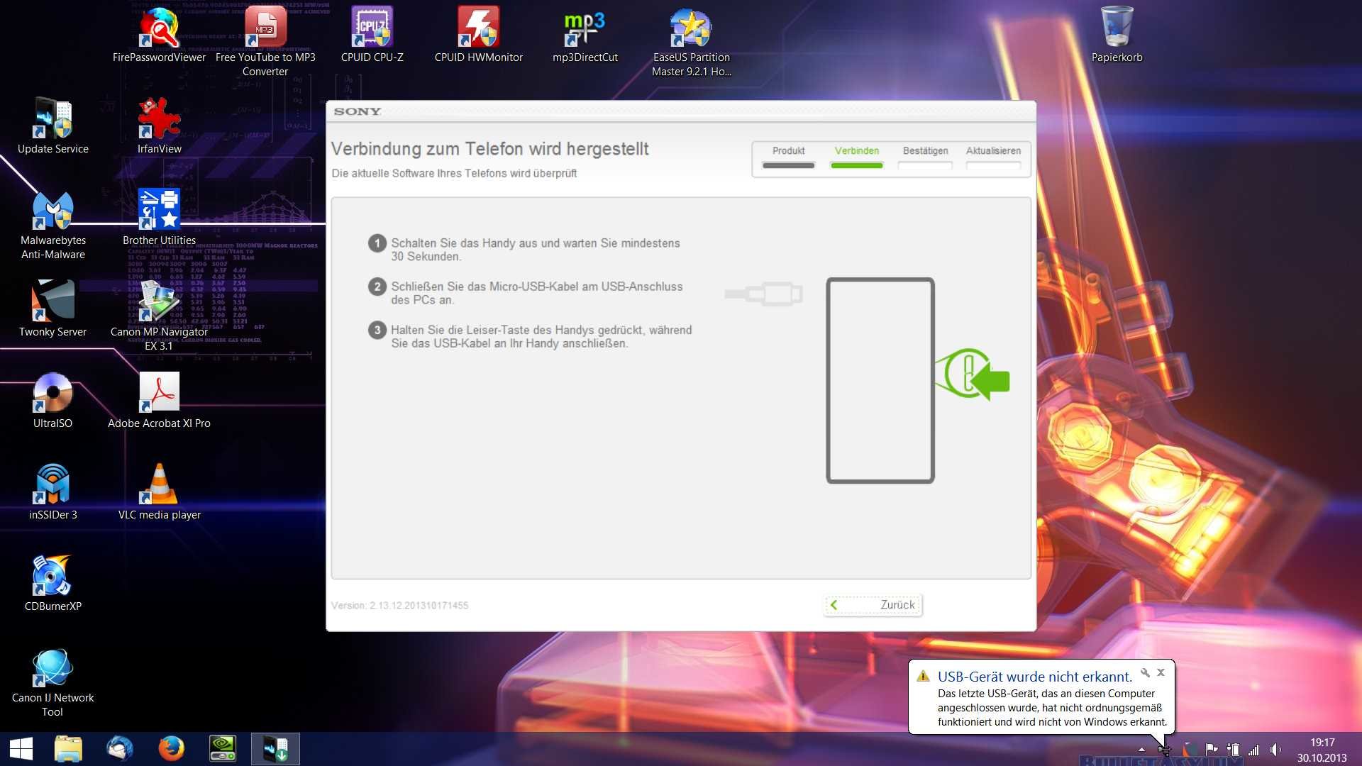

Hi leute!
Ich glaube, ich bin zu doof zum updaten.
So bin ich vorgegangen:
1.PC Comp. heruntergeladen und installiert
2. Handy rangehangen - wurde erkannt(interner Speicher verbunden)von der PC Comp.-Software
3. Aktualliesierung gefunden und er lad sie runter
4. Beim Aktuallisieren kommt das T-Mobile Branding und die Info USB_Gerät nicht gefunden und fährt runter.
das Spiel geht immer wieder bzw. der Tip, das handy ausschalten(30 Sec. warten) USB Kabel mit PC verbinden-Leisertaste drücken und Micro USB Kabel mit Handy verbinden---dann kommt nur das Ladensymbol!!!
Kann mir einer helfen, wie ich die Aktuallisierung hinbekommen?
Accu zeigt 70 % an...
Vielen Dank im Voraus!

1.SUS und Sony PC Comp. gelöscht und neuinstalliert!
2. Handy mittels USB Kabel angeschlossen(Handy zeigt Meldung: interner Speicher angeschlossen-SPC findet aktuelle SW fürs Handy und beginnt mit der Vorbereitung- beim Aktuallisieren/Prüfen des Kabel/Tablet fährt plötzlich das Handy runter und Meldung erscheint(eigentlich logisch) USB Gerät nicht angeschlossen oder so ähnlich.
3. SUS installiert und gestartet
3.1. Sony SP ausgewählt
3.2. Anleitung gefolgt: handy ausschalten, USB Kabel aus handy ziehen, 30 sec. warten
3.3. Lautstärkewippe nach unten gedrückt halten und USB Kabel ins handy stecken
3.4. SUS findet das Gerät nicht und zeigt nur ne Animation...
Ich weis nicht weiter(Kabel schon ein anderes genommen, USB Steckplatz getauscht- nichts!!!
Hilfe...

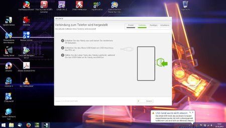

Ja!
Kann es am USB Treiber liegen von der Sony Software im Zusammenspiel mit dem Windows-Update auf 8.1?
Och Win 8.1 das kann natürlich wieder ein Treiber Problem sein, Win 8 ist echt ne Seuche.
Schau doch mal in deinen Gerätemanager rein ob da irgendwie angezeigt wird, ob Treiber fehlen.
Edit: Installier denn hier auch mal http://forum.xda-developers.com/showthread.php?t=2370961
Hm versteht einer Win 8 ^^
Versuch das eine erstmal, und dann muss man weiter sehen Neustart vom Rechner nicht vergessen.
