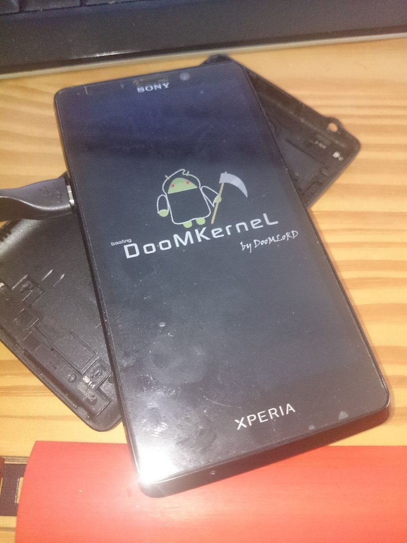

mein XPERIA T kommt nur noch in den fastboot und in den flashmode.
Wenn ich es allerdings (ohne eine Taste zu drücken) an meinen Win7 anschließe bootet es gelegentlich (alle zwei Minuten) den Splashscreen ("booting DooMKerneL by DooMLoRD"), wie im Attachment zu sehen ist.
Ich habe den Akku bei dieser Prozedur "entfernt", denn mit angeschlossenem Akku kommt der das berühmtberüchtigte, zweimalige Blinken der LED.
In dei Recovery komme ich noch nicht...
Danke im Vorraus
PatrickLV

Nur für mein Verständnis: Ist im Gerät nur der Akku, dann blinkt das Handy nur zweimal, so wie eben wenn der Akku leer ist. Klemmst du es an eine Netzversorgung kommst du bis zum Boot vom Doomkernel, endet aber in einer Schleife. Aber in beiden Fällen kommst du Problemlos in den Fastboot und Flashmodus rein.
Was war direkt davor für ein System mit welchen Kernel drauf? Hast du diesen Doomkernel jetzt erst frisch installiert und kommst nun nicht weiter oder welche Aktionen gingen dem voraus?
Bitte hierzu erst mal genauere Angaben weil wir keine Hellseher sind, bzw. uns der Boardtroll die Glaskugel entwendet hat!:winki:
Zur Not könntest es auch einfach mal mit einem anderen Kernel aus einer anderen CustomROM versuchen, wie er da reagiert und ob man damit zumindest wieder ins Recovery kommt.

Nee, nicht ganz:
Mit Akku und am Ladekabel:
Die LED leuchtet kurz rot auf dann für circa 2 Sekunden grün, dann für 10 Minuten rot, dann alles wieder von Vorne: Die LED leuchtet kurz rot auf...
Mit Akku und am PC, ohne was zu drücken:
Neu, und gerade getestet: Die LED wird grün (Flashmode (Warum, ist mir unklar)).
Mit Akku und am PC, Versuch, in den flashmode/fastboot mode zu kommen:
Funktioniert beides!
Ohne Akku und am Ladekabel:
Die LED leuchtet kurz rot auf, dann für circa 2 Sekunden grün, dann bootet es ins Kernel (Ich kann nicht in die Recovery), dann alles wieder von Vorne: Die LED leuchtet kurz rot auf... (Verweis auf "Mit Akku und am Ladekabel": Starke Ähnlichkeiten vorhanden!)
Ohne Akku und am PC:
(siehe ohne "Ohne Akku und am Ladekabel")
Ohne Akku und am PC, Versuch, in den flashmode/fastboot mode zu kommen:
Der Download für "mint" schlägt dauernt fehl, kann jemand einen Mirror schicken (am Besten MEGA).
Edit: Ginge das wohl mit EMMA? Ich habe da allerings ein Problem mit der customization.ini; kriege einen Error!
Edit 2: Habe das Telefon von einem Freund bekommen; war schon so, wie jetzt.
PatrickLV schrieb:
..Mit Akku und am PC, ohne was zu drücken:
Ganz normales verhalten. Wenn das Gerät direkt davor im Flashmode war greift es diesen auch wieder auf wenn es mal kurz vom PC getrennt wird und wieder angesteckt wird. Sprich, solange man diesen Flashmode nicht wieder gezielt beendet muss man beim erneuten anstecken auch nicht die Lautstärke-Taste erneut drücken. Es reicht dann also nur das anstecken alleine!
Auch dann schon mal versucht im Flashmode erst mal wieder eine Original ftf (Firmware) für das Gerät einzuspielen.
Auch könntest mal von hier aus versuchen einen anderen Kernel von einer anderen CR einspielen und nachsehen ob du damit weiter kommst, so wie ich dir bereits vorgeschlagen habe!
Dem Gerät fehlt schlicht und einfach ein System, darum auch dieses undefinierte Verhalten. Ich weis jetzt auch nicht genau für welche Geräte aller Doomlord diesen Doomkernel zur Verfügung gestellt hat, aber ich glaube der passt hier schlicht und einfach nicht zum Gerät, weshalb natürlich auch nichts mit Recovery los ist.
Darum entweder Original System flashen oder eben mal einen anderen Kernel versuchen, der aber definitiv für das Gerät ist!
Ist normal und wenn der Akku spinnen sollte ist das immer die letzte Möglichkeit es anzutesten, bzw. auch so das neue System zu flashen. Für den Flashmodus muss nicht unbedingt ein Akku eingelegt sein!
Gerade weil es von einem Freund ist sollte man ihn auch fragen können was dem ganzen vorausgegangen ist und er in Verbindung mit diesem Doomkernel alles gemacht hat!
Aber versuche jetzt mal die beiden Vorschläge abzuarbeiten und gib Rückmeldung.
Gruß,
snoopy-1
