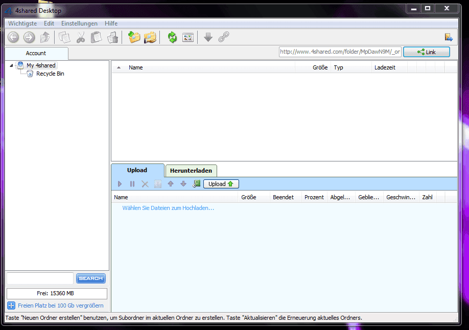

Danke für den Hinweis. Habe aber schon das nächste Problem. Wenn ich PhilZ Touch ausgeführt und 1 gewählt habe läuft PhilZ Touch auch auf dem Tablet (ähnelt dem Recovery Modus) und ich kann keine Daten mit dem PC austauschen, aber daher erst mal abgebrochen und die Zip vorher auf die SD Karte gelegt, ist das ok?
Und wo ist beim Flashtool ein Blitz?
Die ZIP entpacken, die darin enthaltene. bat ausführen. Das Tab muss am PC hängen. Dabei wird PilZ installiert. Daten mit dem PC musst du ja auch nicht austauschen. Wenn du im Recovery bist, wählst du da Install und wählst die Zip der Firmware. Du hast da zwei Pfade, einmal die interne SD und die externe SD. Hier also die richtige wählen.
Der Blitz, im Fashtool, ist das erste Symbol.
Um ins Recovery zu kommen, Tab ausschalten. Mit gedrückter leise Taste starten. Sobald die LED grün leuchtet, auf laut wechseln, dann sollte die LED pink leuchtet, bist du im Recovery.
Lese bitte noch mal die Anleitung, ich habe einiges ergänzt.
Sorry muss nochmal fragen wie es beim Flashtool weitergeht. Vielleicht stehe ich ja voll auf der Leitung oder verstehe einige Ausdrücke nicht richtig aber ich finde weder den Blitz noch den Flashmode. Das erste Symbol ist bei mir ein ausgegrautes "Zurück", das erste nutzbare "Neuer Ordner". :confused2: Siehe Bild.
Bin beim Flashen noch ein Anfänger. Danke für eure Geduld.
Siehe Bild ? Das ist doch nicht das Flashtool !
Der ursprüngliche Beitrag von 17:39 Uhr wurde um 17:41 Uhr ergänzt:
Hast du was falsches runter geladen, schau noch mal in den Link von fooox1 !
Reaktionen: fooox1
Ahhh, danke jetzt habe ich das Richtige! Bin zwar dem Link gefolgt hatte aber den falschen Download erwischt.
