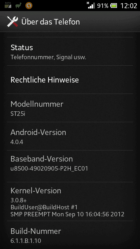

Also wenn ich das richtig verstanden habe, kann ich mein U mit dieser Anleitung rooten, ohne den BL zu unlocken. Meine Daten sind dann zwar weg, aber sonst ist alles fein. Habe mal noch einen Screenshot vom aktuellen Softwarestand angehangen.
Und wie sieht es dann mit Updates aus? Obwohl ich nicht glaube, dass für U noch JB kommt.
Spike
Jup nach dieser Anleitung sollte es gehen. Updates sollten normalerweise mit PCC kein Thema sein - das "schlimmste" was passieren kann ist, dass der Root weg ist.

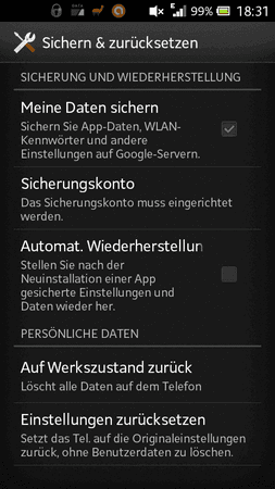

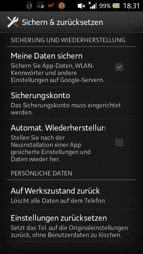

Ich hätte da noch ein Problem mit der Anleitung auf die ich verwiesen habe. Wenn es zum restore kommt, dann habe ich da ein anderes Menü. Bekomme ich die Auswahl wie auf Bild "RootMe" erst nach dem flashen?
Ich steh da etwas auf´m Schlauch :razz: Bei mir sieht das Menü jedenfalls so aus:

Bei welchem Schritt bist du denn? USB-Debugging ist an?
Mein Xperia hat flashtool erkannt. wenn ich jetzt starte müsste es passen, oder ?
ich habe es gestartet., hoffentlich funktioniert es.....
sieht gut aus, Superuser ist installiert. Jetzt noch CWM oder kann ist auch gleich ROMManager installieren?
