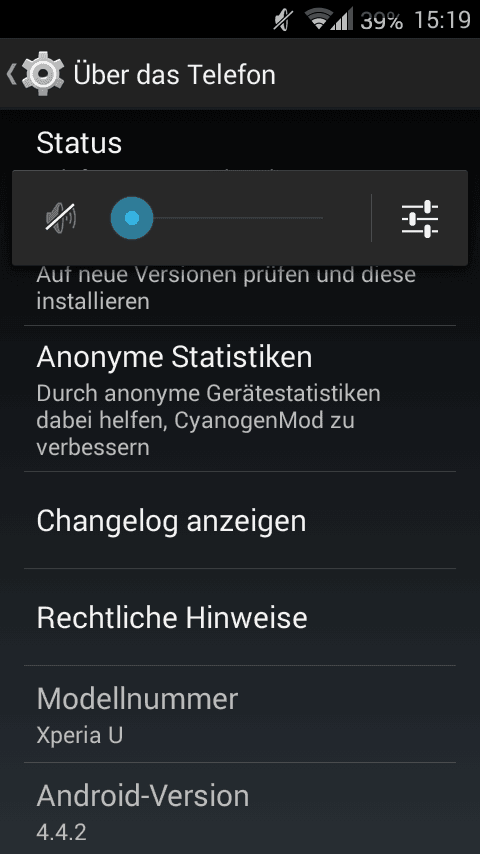

Hat jemand diese (cm-11-20140311-UNOFFICIAL-kumquat) schon ausprobiert?
Zusatz: Hab's geschafft. Danke an Alle :)
