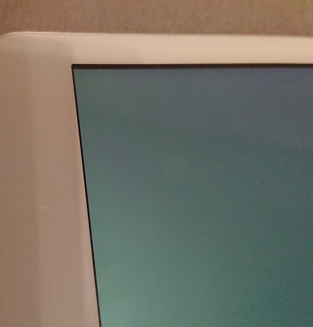

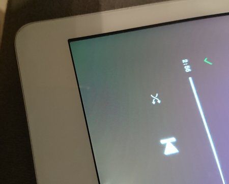

Hab es soeben auf meinem XZ Premium getestet, nichts von Streifen zu sehen. Lustigerweise hab ich dann aber auch mein iPad kontrolliert, grauen Hintergrund eingestellt, das Display mit einem Microfasertuch gereinigt und siehe da: Streifen, wenn auch längst nicht so ausgeprägt wie beim XZ2,aber dennoch zu sehen. Nachdem ich das iPad dann aber mit einem Finger berührt hatte, waren die Streifen wieder weg, konnten aber beliebig oft reproduziert werden. Somit scheint also an der Aussage von Sony doch etwas dran zu sein. Ich werde mal versuchen die Streifen mit der Kamera einzufangen, falls dies möglich ist.
[doublepost=1529606757,1529605805][/doublepost]Hier die Bilder vom iPad, besser konnte ich sie leider nicht einfangen, aber ich denke man sieht den Unterschied doch recht deutlich.
Nach dem Putzen:
Nachdem das Gerät berührt wurde:

@xperialover123 sieht eher nach ner schwachen Art von Colorbanding aus. Bei Sony hast du aber ein stark sichtbares horizontales Nadelstreifenmuster. Schon merkwürdig, dass beim alten z3c das nie so vorkam und auch beim S9 von Samsung habe ich sowas noch nie gesehen. Mal ganz abgesehen davon hat das Display vom XZ2(C) ein Touchproblem. Präzise kleine Bewegung werden einfach ignoriert solange eine bestimmte Länge in mm nicht gewischt wird. Das könnte man aber zumindest mit Software beheben. So langsam wünsche ich mir wieder ein Samsung zurück auch, wenn es durch den Rahmen im Dunkeln Lichtaustritte hatte und anfällig für burnin wäre. Sony verbockt es einfach immer wieder. Ich finde es einfach ziemlich mies alle Käufer mit sowas im Regen stehen zu lassen.
