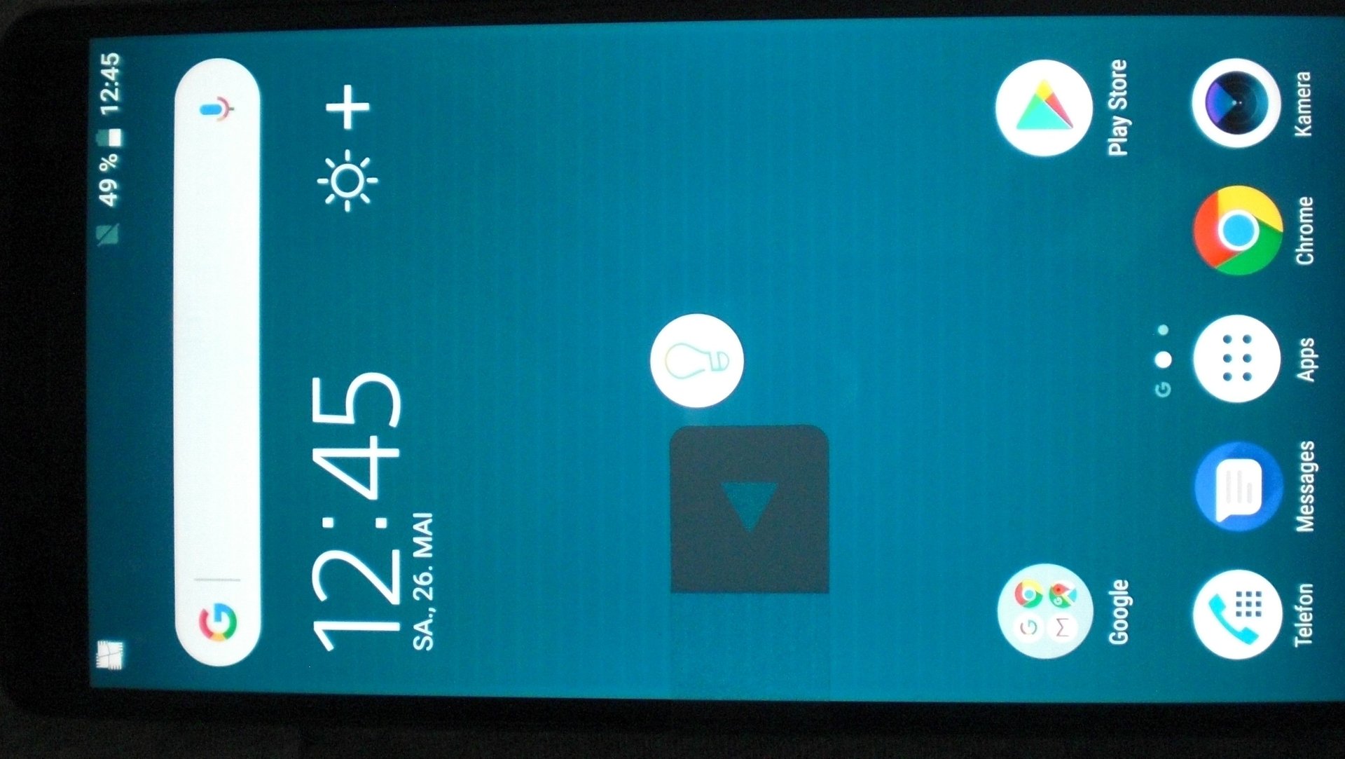

Hallo, weiß einer vielleicht was das ist? Zuerst war es eine Zeitlang beim XZ1 und jetzt ist es beim XZ2. Ich meine damit, es entstehen im Display immer wieder horizontale Streifen sobald man mit dem Fingern über das Display streift von oben nach unten oder von links nach rechts. Bei MM konnte ich das Problem auch reproduzieren und aus dem Online-Shop hat mein Sony dieses Problem auch. Siehe meine alten Beitrag beim Xz1. Ist Sony unfähig ein gutes Display herzustellen? Für 746,- Euro finde ich das Problem nicht akzeptabel.

@Anne2014: Ohne passende Bilder wird es eher schwer, Deine Probleme zu bewerten.. :winki:
Ich sehe auch nirgends Streifen, und habe ich noch bei keinem Xperia bemerkt. Das Glas ist auch viel zu dick/steif, als das man da bis zum LCD durchdrücken könnte. :confused2:

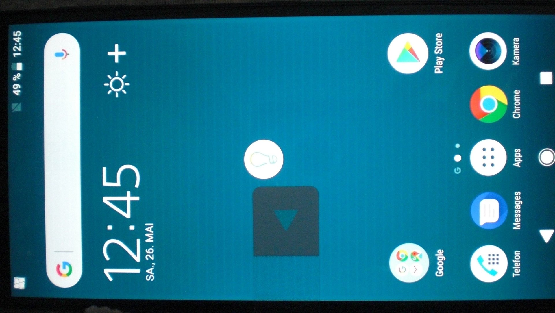

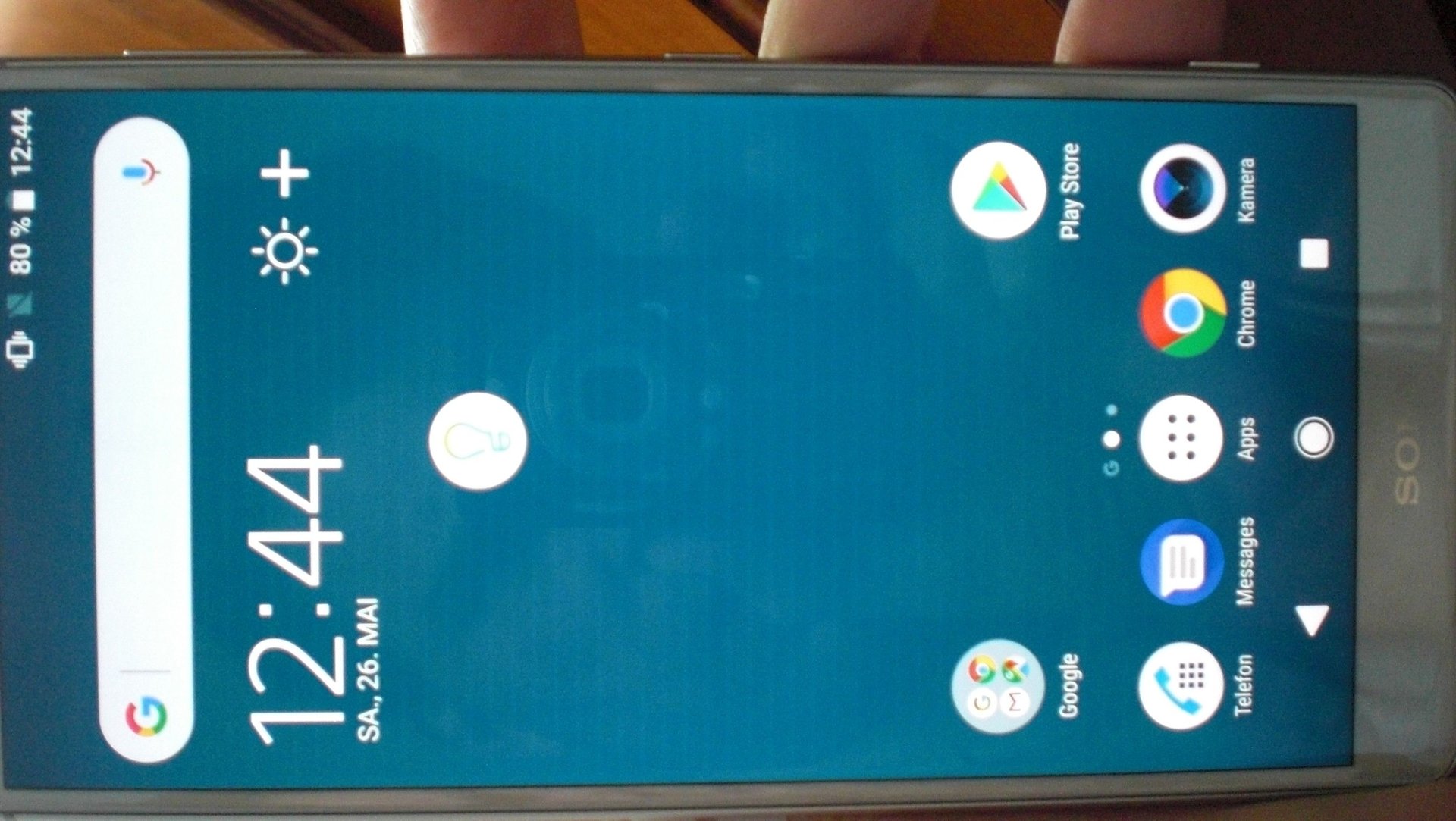

Hier sind einmal drei Bilder. Es sind die horizontalen Linien. Könnte es das Touchgitter sein, welches etwas träge reagiert? War jetzt auch im Saturn, dort war das gleiche Ergebnis mit den Streifen. Für diesen Preis darf doch so etwas nicht sein?. Der Verkäufer hatte irgendwie keine Ahnung. Beim XA2 Ultra und normal sind die Streifen nicht, ebenso bei Huawei.

Aus meiner Sicht absolut nicht normal und für ein Gerät dieser Preisklasse in der Tat inakzeptabel.

Sieht wirklich sehr unschön aus und kenne ich so von Sony bisher noch gar nicht und ich habe schon einige Xperias besessen. Das Ausstellungsgerät bei uns im MM hatte dieses Problem definitiv nicht, das wär mir aufgefallen.

Nein, dass waren definitiv Streifen, von oben bis unten gleichmäßig verteilt. Praktisch helle Bereiche zu den normalen. Und wenn ich gescrollt habe, blieben diese hellen Streifen an der selben Stelle bestehen, diese scrollen sich nicht mit. Aber wo Du das angesprochen hast, an der Helligkeit des Bildschirms liegt es auch nicht. Aber jetzt so oder so, immoment tauchen die Streifen gar nicht mehr auf.
