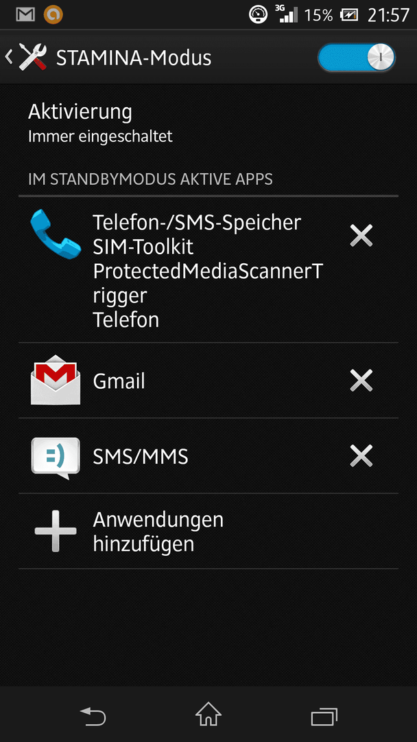

Hallo an alle!
Hab gerade die Lösung gefunden!
Einfach folgende Apps im Stamina Mode dazu schalten! Dann funktioniert es wieder :-D
nmangl86@gmail.com schrieb:
Hallo an alle!

Na leuchtet bei irgendjemand die LED in stamina Modus? Bei mir leuchtet da nur Akku. Und wenn stamina Modus aus ist leuchtet die LED bei whatsapp etc. Aber ist er an dann nur der Akku. Ist das normal oder nicht? Als muss die LED in stamina Modus leuchten bei whatsapp oder SMS?
Schon jemand versucht, Light Flow im Stamina Modus auf die Whitelist zu packen?
Genau so sollte es sein. Im Stamina Modus nur Akku, ist dieser deaktiviert sollte die LED auch whatsapp, SMS usw anzeigen.
