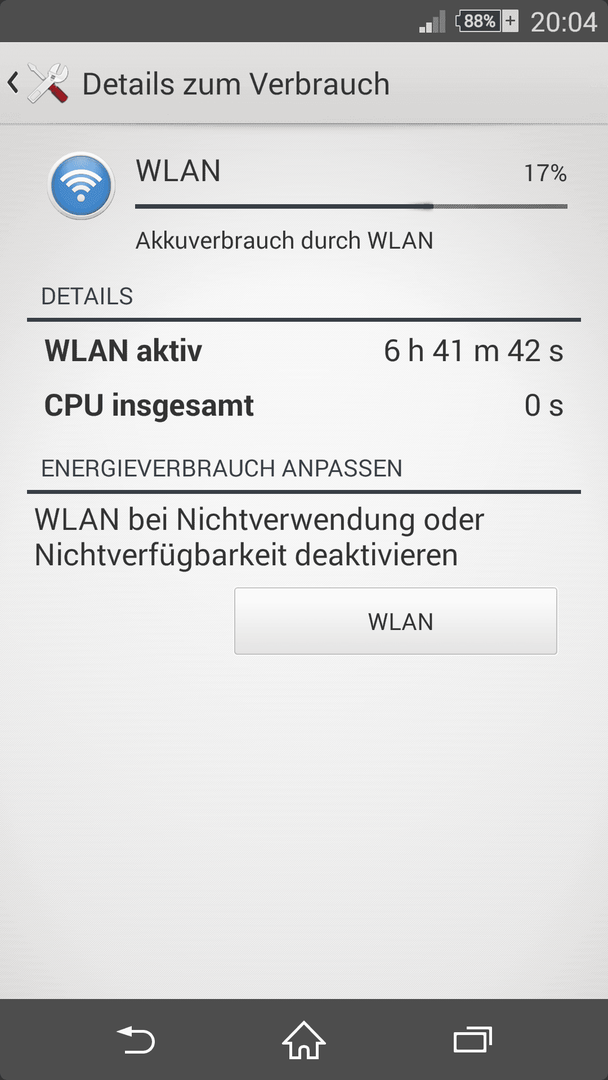

Alles aus ! Habe es mehrmal nachgeschaut !
Siehe Signatur von indonesichen Gelangweilter! :D
schau es Dir an , das Bild ist aktuell .
Alles steht auf " OFF"
@ dacool ??????

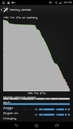

Dazu kann man nun aber nicht viel sagen, denn es fehlen wichtige Screenshots, wie so etwas sein kann. Bitte reiche die einmal nach. Als Beispiel hier einige Screenshots meines XZ (folgen gleich). Wäre gut, wenn Du das auch einmal machen könntest, aber nicht 5 Minuten nach dem Aufladen, sondern kurz vor Ende des Akku:

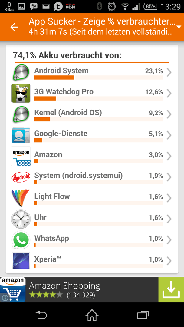

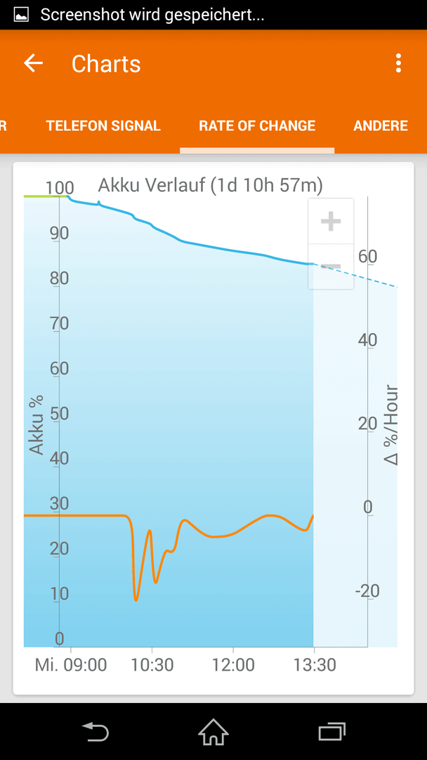

Ist dein Z gerootet und auf .292? Wenn ja, empfehle ich, L_Speed mod v1.7 zu flashen. Das ist eine Sammlung von mods, die bei mir die Akkulaufzeit deutlich verbessert haben.
Zusätzlich empfehle ich, das Display auf Sättigung 9 Farbton 210 einzustellen, das hat überraschenderweise auch einen positiven Einfluss auf die Laufzeit.
Hier meine Laufzeit mit meinem Mitte 2013er Z (wenn auch mit frischem Mainboard) mit Existenz v3.5.5. Stock based custom rom (basiert auf .292), stock kernel, greenify und den oben genannten Modifikationen:
