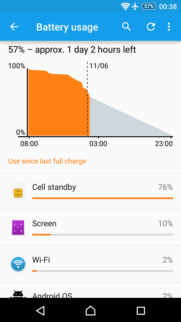

Ich hab nach dem Update zu Lollipop einen Hardreset gemacht. Zwar ist mein Akku nicht viel schlechter, aber da kann trotzdem was nicht stimmen.
cell standby verbraucht immer zu 80% und dass ich 20% keinen empfang hab, liegt auch am handy. das war aber schon unter kitkat so. dass zeigt mir einfach an, ich hätte keinen empfang. vor allem, wenn ich wlan eingeschalten hab.

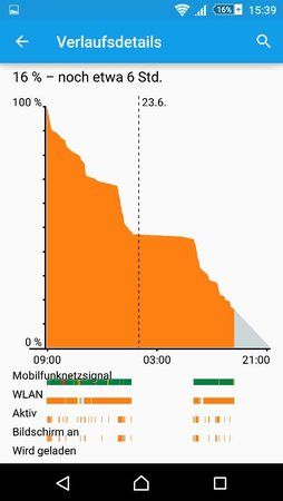

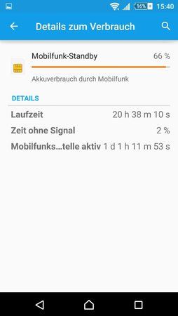

Habe es jetzt auch nochmal die ganze Woche lang beobachten dürfen.
Hatte die SIM-Karte entfernt und für eine Stunde ohne laufen lassen, dann wieder rein und es ging. Es folgte aber dass jetzt "Android-System" zunächst ca. 20 Prozent verbrauchte, jetzt bin ich bei 66 Prozent. Gestern kurz nach 15 Uhr hatte ich noch 54 Prozent Akkuleistung. Als die Tagesschau um 20 Uhr lief war der Akku leer.

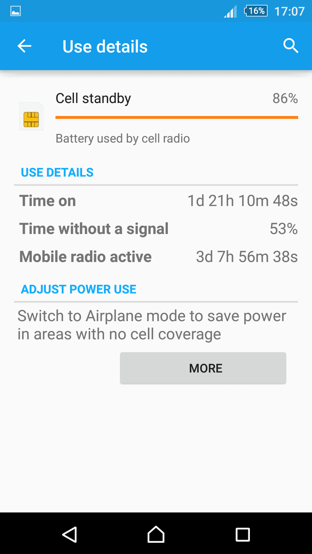

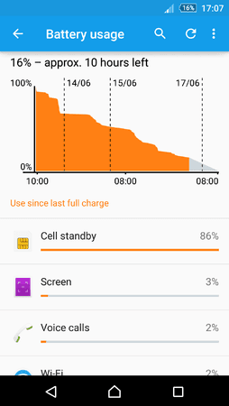

bei der letzten akku ladung hab ich mal drauf geachtet, dass ich das handy möglichst wenig verwende und ich bin einige tage aus gekommen wie man sieht. vielleicht ist der akku doch nicht schlechter, aber die anzeige spinnt voll.
meine vermutung ist auch, dass er die zeit als zeit ohne netz zählt, in der ich den flugzeigmodus an habe.

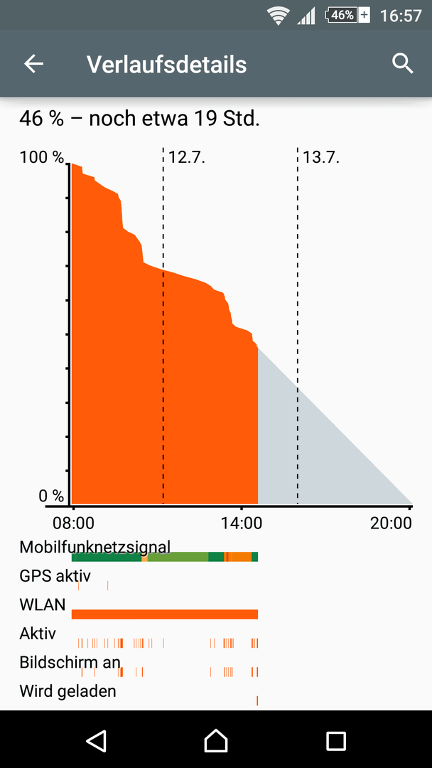

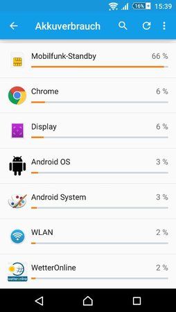

Hallo, auch mir ist das mit dem angeblich hohen Verbrauch des Mobilfunk Standbys aufgefallen, wie an den Screenshots zu sehen ist.
Gibt es irgendeine Lösung bezüglich dessen?
Mein Fazit mit Lollipop ist auch eher ernüchternd.
Ich habe ziemlich lange sämtliche Einstellungen (Stamina, Energie usw..) durchprobiert und mit keiner eine bessere Akkulaufzeit erreicht.
Immer war Android OS der größte Stromfresser.
Dann habe ich mich dazu entschlossen das Handy auf Werkseinstellungen zurückzusetzen und alles neu einzurichten.
Ergebnis:
Mein Akkuverbrauch ist jetzt noch etwas schlechter als vorher... :scared:
Aber jetzt ist der Mobilfunk Standby der größte Stromfresser.
Im Vergleich zu KitKat hat sich die Akkulaufzeit glatt halbiert... Das ist mal ein Fortschritt...:thumbdn:
