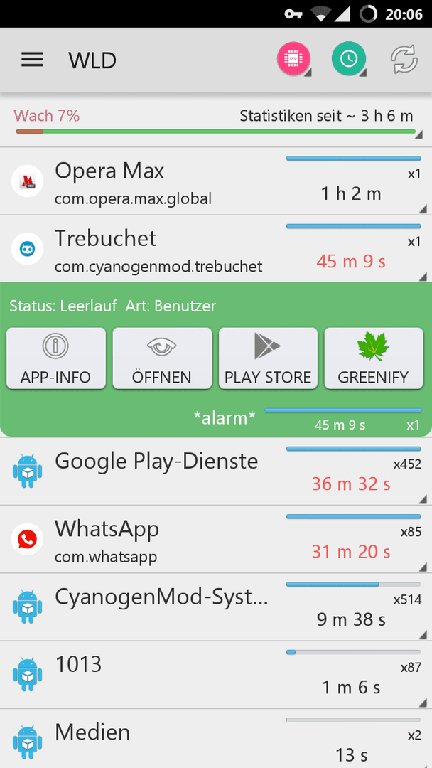

Am besten fängt man damit an, in den Einstellungen der app den erweiterten Modus und die Statistik ab dem abstecken aktiviert. So ist es dann ein wenig übersichtlicher, und es geht einem kein wakelock durch die Lappen.
So sollte das dann aussehen: siehe Screenshot
Oben in der Leiste kann man auswählen, welche Art von wakelock angezeigt werden sollen. Am aussagekräftigsten sind CPU wl und wakeup trigger. Erstes zeigt an, welches Programm die CPU wie lange arbeiten lässt (siehe Screenshot) und wakeup trigger welches Programm das Gerät aus dem deepsleep weckt. Bei mir sieht man, dass z. B. Trebuchet launcher mein Gerät mit einem Mal aufwecken für relativ lange wach gehalten hat. Das Problem ist: ich benutze Trebuchet nicht, sondern holo launcher. Also: diese App läuft, was im Hintergrund Akku zieht, da mein Z nicht so schnell in den Akku schonenden deepsleep geht. Lösung: weg damit, oder greenifien.
Wenn es noch Fragen gibt, ich helfe gerne :)

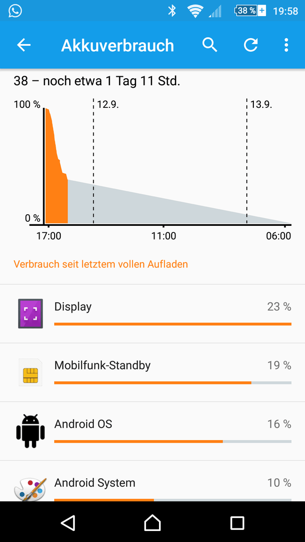

Ok danke für die Erklärung, klingt alles soweit logisch. Habe da jetzt mal auf die schnelle geschaut, Wach ca. 25% und Statistik seit ca. 33min. Unten dann bei den Apps sehe och nicjts komisches, scheint alles normal zu laufen, alles so in sekundenberreich ausser uid scheint Bluetooth zu sein da hab ich knapp 5min, aber nichts wo irgenwie auf das Netz deutet.
Dann bin ich auf meinen Akkuberbrauch und da wie immer [emoji35] [emoji35] [emoji35]
[emoji15] [emoji379]

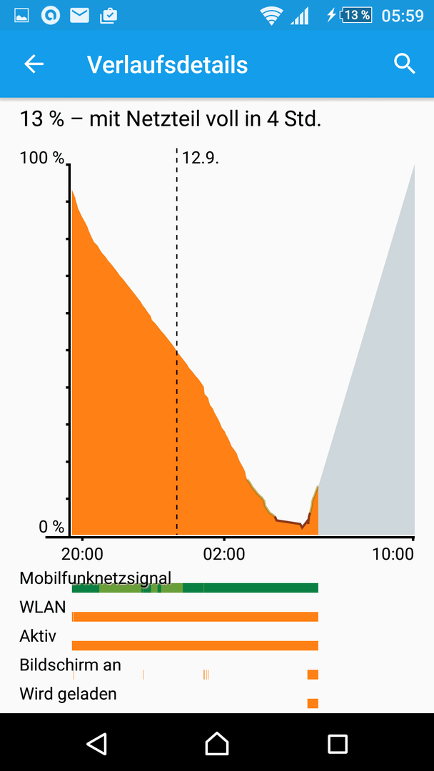

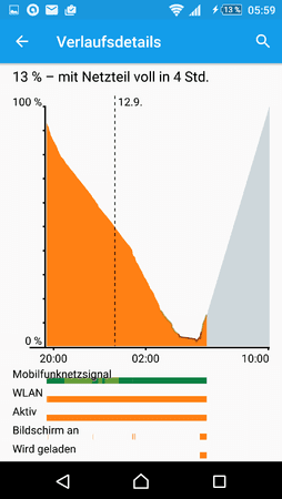

Hallo alle zusammen,

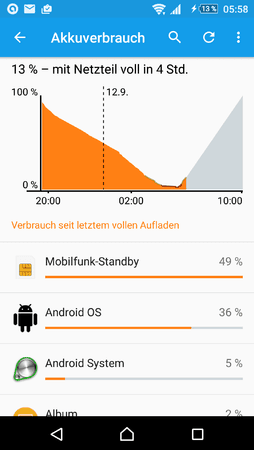

Folgendes Problem: seit etwa einem halben Jahr habe ich das Problem, dass, auch wenn ich das Handy so gut wie nicht benutze, der Akku meines Sony Xperia Z maximal einen Tag, meistens weniger, hält. Ich habe schon viel gelesen, die meisten sagen das hänge mit einem schlechten Mobilfunkempfang zusammen, oder dass es evtl ein Bug sei der mit der Zeit gefixt werde. Mittlerweile bin ich aber etwas genervt, wenn bei grüner Mobilfunkanzeige (siehe Screenshot) der Mobilfunk-Standby Nummer 1 Verbraucher ist. Selbst wenn das Handy nachts auf der Kommode liegt und ich es nicht anfasse verliert es ca. 20-30% Akku.
Ich bin ratlos, kann mir das garnicht erklären, und hoffe, dass ihr mir helfen könnt.
Ich verwende ein Sony Xperia Z, update meine Apps regelmäßig und benutze Android 5.1.1.
LG Interspieder
LG Interspieder
Hallo [emoji4]
Tja es scheint so, als hätte sich bei dir der selbe Bug eingeschlichen wie bei gagi3 und John Coffee. Es gibt keine eindeutige Lösung für dieses Problem, allerdings einige Ansätze. Wenn du hier im Thread einige Seiten zurück gehst, wirst du meine Lösungsideen finden. Wenn du damit nichts anfangen kannst, oder Fragen hast, einfach fragen :)
Reaktionen: Interspieder

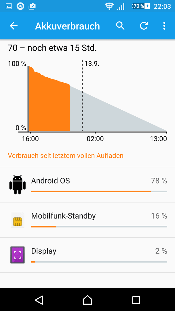

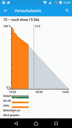

Ich hab mich mal mit dem Staminamodus beschäftigt, einige Apps deinstalliert die ich nicht brauche und die Google-Dienste deaktiviert.
Nun ist zwar der Mobilfunk-Standby bei ca. 20% was etwas besser ist, jedoch ist Android-OS mit sage und schreibe über 70% am Akkuverbrauch beteiligt...
Das ist doch ein Armutszeugnis von Android, das sie solche Bugs auch nach einem halben Jahr nicht gefixt kriegen?!
Ich wollte auch den Wakeup-Locker ausprobieren, jedoch muss man anscheinend dafür sein Handy rooten, das können anscheinend nur Android-Experten, wozu ich mich auf keinen Fall dazu zählen würde..
lG Interspieder

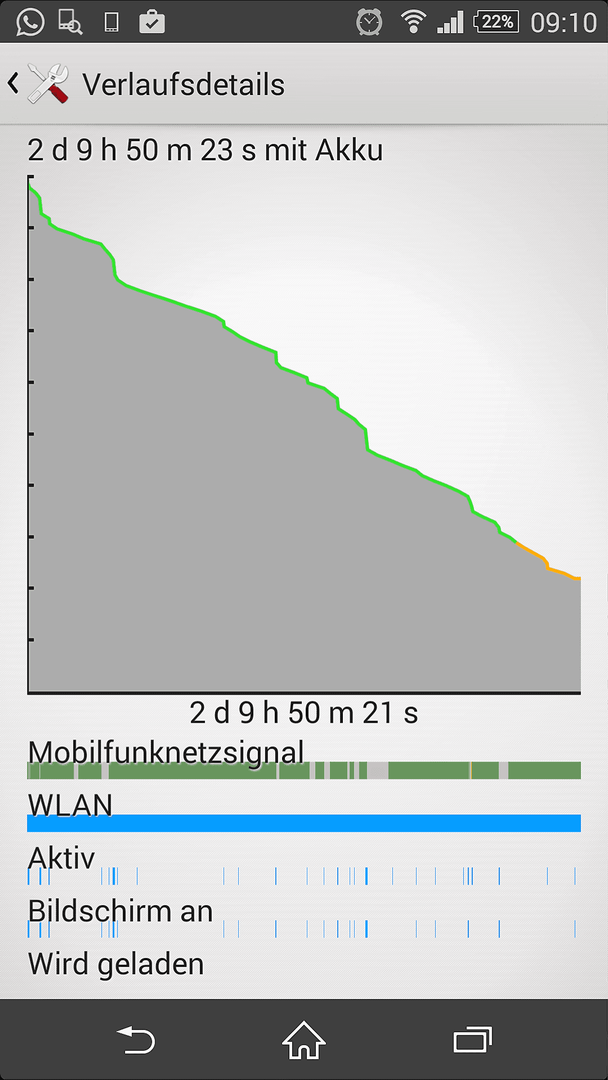

Mein Akku ist jetzt so gut wie am Anfang- Dieses verdammte Android-Update ist wirklich dran Schuld, dass der Akku des Sony Xperia Z statt 3 Tage maximal 12 Stunden hält.
Ich hänge euch mal ein aktuelles Bild an, der Akku hält aktuell seit 2 Tagen und 9 Stunden und ist bei 22%. Ich bin grad so happy, dass ich geflasht habe!

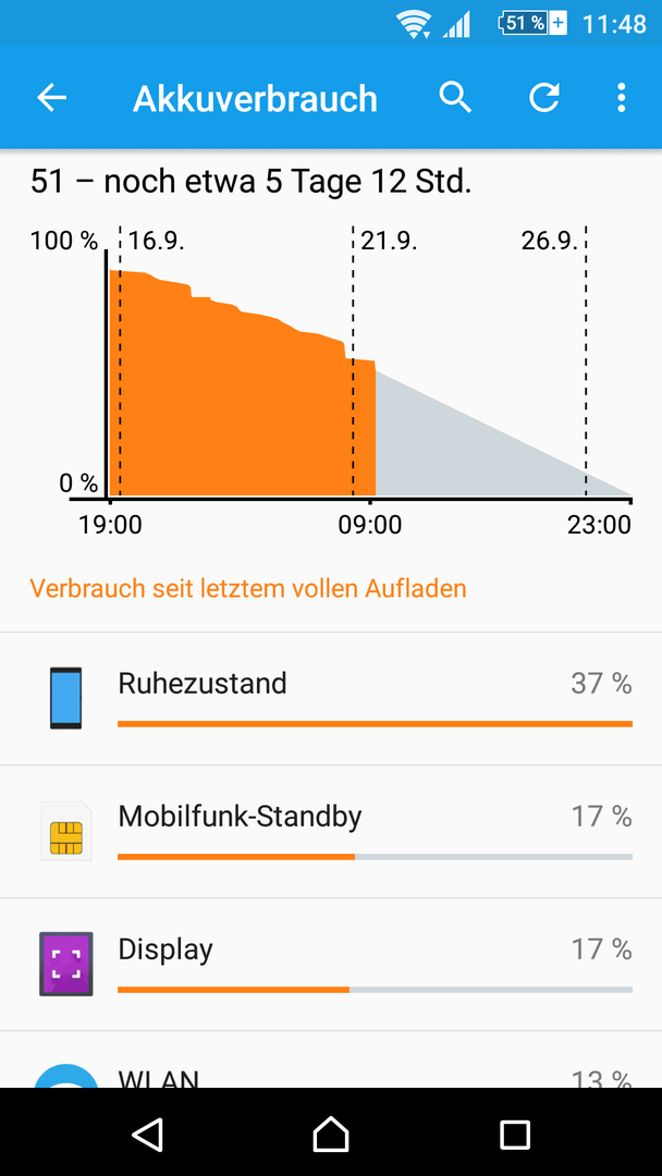

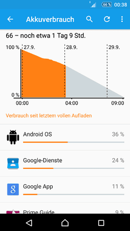

Ich könnte Kotzen. Bei mir verhält es sich genau anders herum. Seit dem OTA-Update auf 5.1.1 ist die Akkulaufzeit total zusammengebrochen. Mein Handy kommt auch gar nicht mehr zur Ruhe.
