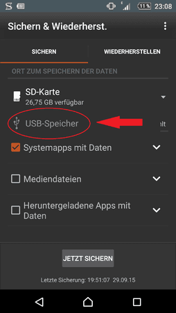

Hab' die interne App auch mal aufgerufen. Frage dazu: Kann man die Daten auch auf einen ext. Datenträger sichern?!
Ja, kann man. Die Sicherung speichert er eigentlich auf der SD-Karte, aber man kann auch auf USB zugreifen und das Ganze auf dem PC ablegen. Gemacht habe ich das allerdings noch nicht. Notfalls ist es ja auch möglich, den Ordner mit der gespeicherten Sicherung, von der SD auf den PC zu kopieren.

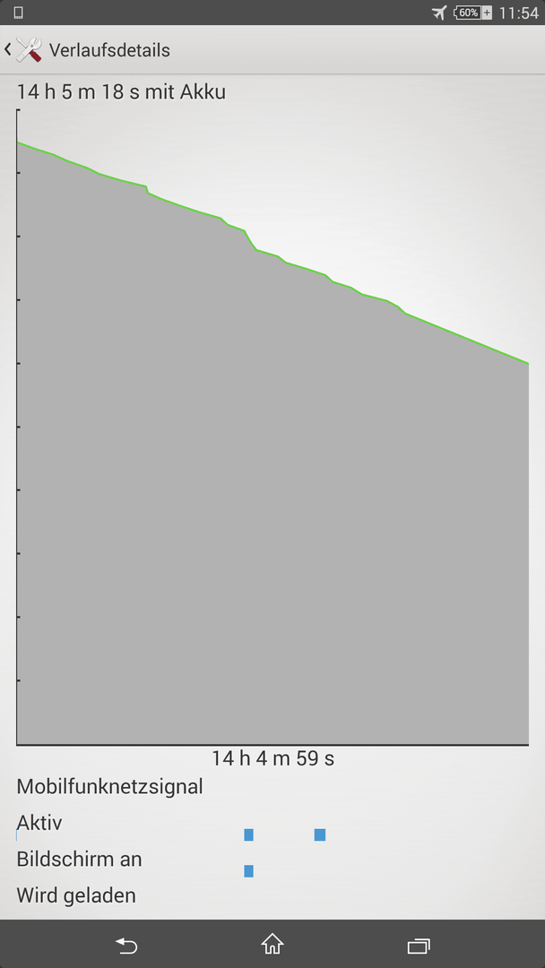

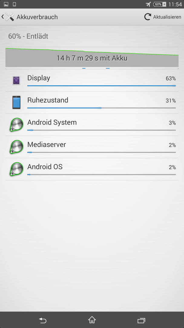

ich gehöre zu denjenigen XZU Besitzern, die sagen, dass kann gar nicht sein mit dem Akku. Ich habe das Handy eigentlich noch nicht im Alltag benutzt. Grund hierfür sind ein Akku-verbrauch von 2,5 % pro Stunde. W-lan aus, Google Synchronisierung Deaktiviert, Stamina an, NFC, Mobile Daten, Bluetooth, Standort, alles aus. Keine Simkarte drin und Flugmodus eingeschaltet. Keine Mailsynchronisierung, Bildschirm dunkel etc. Verschiedene Androidversionen ausprobiert. 4.4.4, 5.0.2, 5.1.1, immer das gleicheScreenshot_2016-01-11-11-54-37.png Screenshot_2016-01-11-11-54-47.png . Zurückgesetzt, geflasht, gerootet, BetterBatterie etc. ausprobiert, ausprobiert, ausprobiert... :). Also rein rechnerisch ist das Handy im Totmodus nach 40 Stunden leer. Wenn ich eine Mail schicken würde, wahrscheinlich ne Stunde weniger :). Ich hab jetzt in diesem Beitrag ca. 70 Seiten durch und habe nicht die Hoffnung noch was brauchbares zu finden. Ist hier jemand der den Akku hat tauschen lassen und das Problem damit gelöst hat?

ich gehöre zu denjenigen XZU Besitzern, die sagen, dass kann gar nicht sein mit dem Akku. Ich habe das Handy eigentlich noch nicht im Alltag benutzt. Grund hierfür sind ein Akku-verbrauch von 2,5 % pro Stunde. W-lan aus, Google Synchronisierung Deaktiviert, Stamina an, NFC, Mobile Daten, Bluetooth, Standort, alles aus. Keine Simkarte drin und Flugmodus eingeschaltet. Keine Mailsynchronisierung, Bildschirm dunkel etc. Verschiedene Androidversionen ausprobiert. 4.4.4, 5.0.2, 5.1.1, immer das gleicheAnhang anzeigen 462259 Anhang anzeigen 462260 . Zurückgesetzt, geflasht, gerootet, BetterBatterie etc. ausprobiert, ausprobiert, ausprobiert... :). Also rein rechnerisch ist das Handy im Totmodus nach 40 Stunden leer. Wenn ich eine Mail schicken würde, wahrscheinlich ne Stunde weniger :). Ich hab jetzt in diesem Beitrag ca. 70 Seiten durch und habe nicht die Hoffnung noch was brauchbares zu finden. Ist hier jemand der den Akku hat tauschen lassen und das Problem damit gelöst hat?
Was mir bei Deinem Screenshot direkt auffällt, ist der massiv hohe Verbrauch vom Display. Hast Du das Display die ganze Zeit angelassen? Dann könnte ich mir auch den hohen Verbrauch erklären, da das Display ja der größte Akkunuckler ist. Falls Du hier einen Bug evtl. in der Hardware vermutest und Du noch Garantie hast, würde ich dies überprüfen lassen.

Unabhängig vom Display, da hab ich ein paar Einstellungen verändert, deswegen wohl im Verhältnis der größte Verbraucher, alles andere ist ja aus. Aber auch, wenn voll geladen ist und ich alles abschalte und nach 12 Stunden danach schaue sinds 2,5 %. Wenn ich das Handy nicht anfasse, komm ich auf max. 40 Stunden Stby... Display ist dann im Verhältnis weniger...
