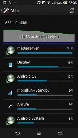

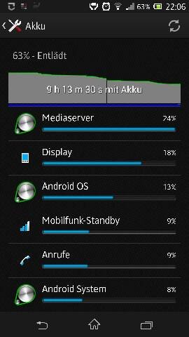

Also ich hab jetzt die Rescan-Media Root App drauf und eingestellt!
Sieht aber immer noch so aus:
SKRILLEX, what else?!

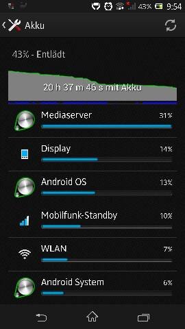

@rosenheimer: wie sind deine Einstellungen für den Akku? Und wie lange hattest du den Display on?
- Displayzeit etwa 1 Stunde 45 Minuten,
- Display keine Automatik, dunkelste Stufe
- Permanent Stamnia Modus, Ausnahmen: Whatsapp, Gmail und Llama
Soweit geht die Akkuleistung in Ordnung. Klar mehr ist immer besser, aber ich kann aktuell damit leben.
Nur was macht dieser Mediaserver permanent?
Zoner Antivirus entfernt; eine "kaputte" MP3 gelöscht. Mal sehen...
Wenn du willst, kannst du den Mediaserver per Terminal beenden. Er scannt immer nach neuen Mediendatein.
Der ursprüngliche Beitrag von 12:29 Uhr wurde um 12:36 Uhr ergänzt:
Zum abschalten des Mediaservers:
su pm disable com.android.providers.media/com.android.providers.media.MediaScannerReceiverMit dem gleichen Befehl kann man ihn auch wieder einschalten, nur das disable durch enable ersetzen!
