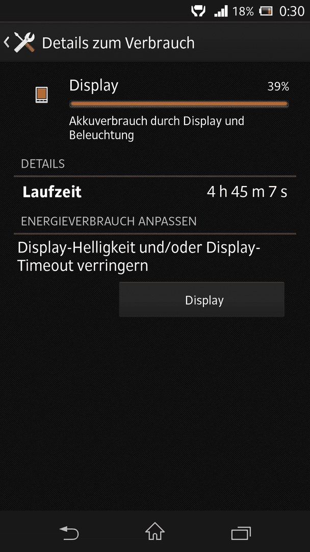

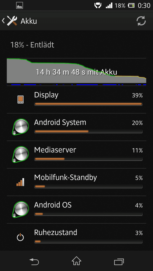

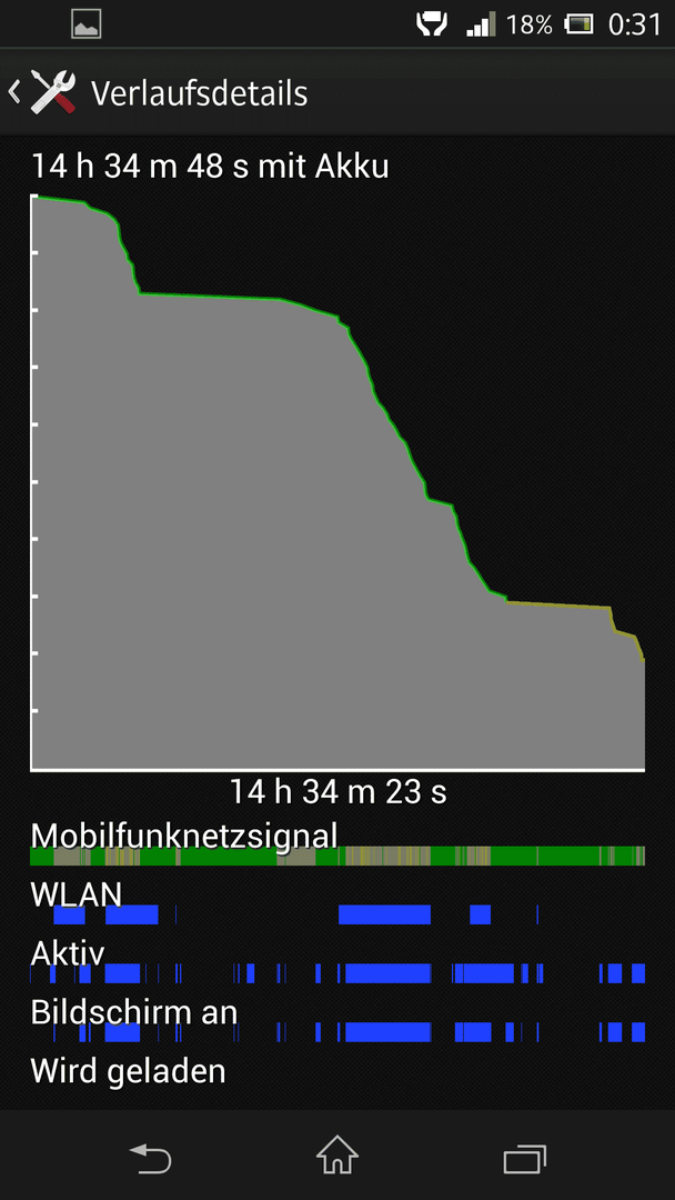

@Jesuit: Bist Du sicher ;) ?
Nach 14 Stunden nur noch 18 % macht mich nicht glücklich... Mein Milestone 2 hielt nach 2,5 Jahren und ständigem "dran gedaddel" locker 24 Stunden und hatte dann noch 20 % - und nebenbei liefen Tasker, Whatsapp, Folder-Sync, etc...
Ich hatte eigentlich damit gerechnet, so auf den gleichen Wert zu kommen. Vielleicht fällt mir aber auch noch ne Lösung ein, das Display saugt mir jedenfalls arg viel.

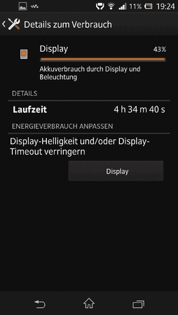

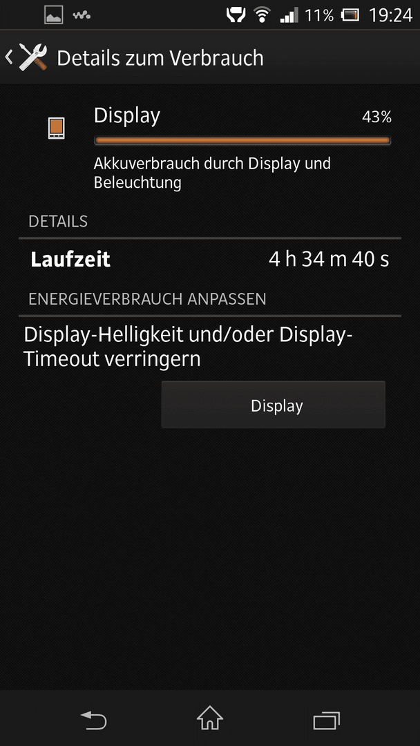

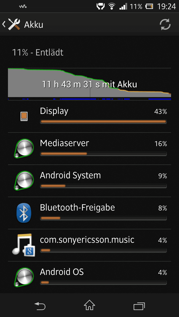

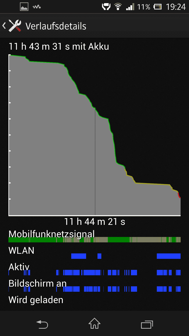

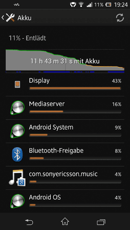

Aktuell von heute im Stamina-Modus. ;)

@Filo
Dabei solltest Du aber mal die Display-Laufzeit beachten. Bei #510 waren das fast 5 Stunden Display on. Ist absolut im grünen Bereich, finde ich.
