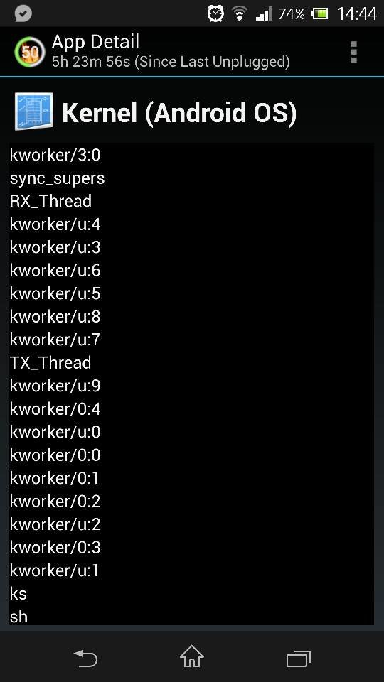

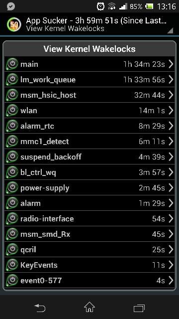

Sagt mal hat jemand von euch eine Ahnung was diese ganzen Wakelocks sind? Für mich ist das nämlich nur Bahnhof :D Mag mich jemand aufklären?

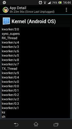

Ich habe auch seit dem Update einen erhöhten Android OS Verbauch. Hier fallen die vielen Kworker Prozesse auf. Vorher war das nicht so gehäuft. Es könnte auch mit mit mit dem Battery Guru zusammen hängen. Habe den kurz nach dem Update installiert. Naja irgendwas saugt am Akku und ich weiß nicht wie ich es lösen kann.

der hohe Verbrauch des "Android OS" ist mir ja auch schon aufgefallen. Jetzt wieder ganz schlimm, nachdem ich gestern neu aufgesetzt hatte.
Kann denn wirklich keiner helfen?
Scheinbar haben wenig Leute das XZ.... :confused:
Was mir bezüglich des Android OS aufgefallen ist, das bei mir auch manchmal dieser Punkt extrem hoch ist, dafür dann zb Display unnatürlich gering, aber der Verbrauch im gesamten sich NICHT geändert hat und ich wie normal wenn der Android OS kaum eine Rolle spielt den selben Gesamtverbrauch habe.
Das lässt mich ganz stark vermuten, das manchmal Software seitig ein Verbrauch, warum auch immer, nicht genau zugeordnet werden kann und deshalb die Differenz in eben diesem Punkt aufgeführt wird. Ähnlich wie beim 3g watchdog, wo auch eine Differenz die nicht zugeordnet werden kann in einem Punkt gesammelt wird.
Und solange mein gesamt Verbrauch der selbe ist und Android OS nicht mein Akku ZUSÄTZLICH belastet mach ich mir keine Sorgen...

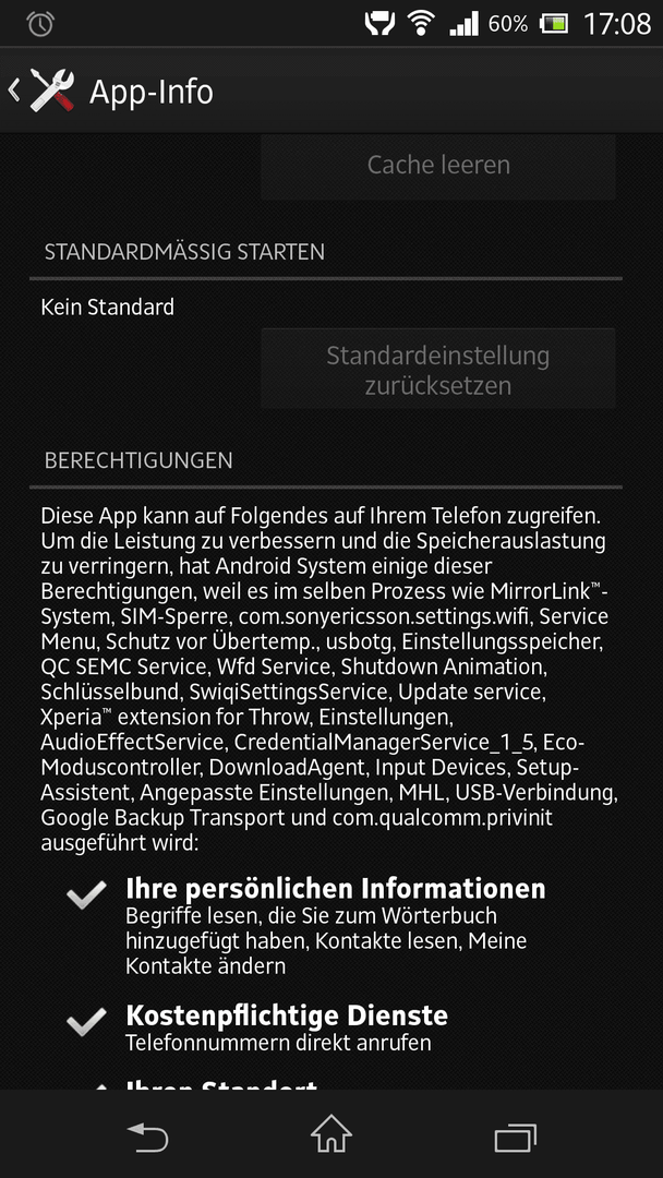

Hier nochmal ein Screenshot - vielleicht wußte es der eine oder andere ja noch nicht - was zum "Android OS" gehört. Viele Dienste laufen mit der gleichen Prozess-ID, so dass da einiges landet.
Ich frage mich, ob der "Update Service" bei Euch immer noch nach einem Software-Update sucht. Eventuell könnte hier ein Werksreset nach dem Update helfen, wenn sich da etwas verhakt hat. Möglicherweise ist auch der Guru selbst Schuld, den einige von Euch einsetzen. Solche Tools können die Wake-Locks veranlassen.
Habt Ihr ansonsten den Stamina-Mode im Einsatz? Macht das doch ruhig mal und erlaubt nur die Anwendungen, die wirklich nötig sind. Seit dem Update habe ich mit meinem XZ absolut keine Probleme mehr und bei 4 Stunden Displaynutzung rund 48 Stunden Standby, also alle 2 Tage Akku laden - das macht Spaß :)

Dein Screenshot bezieht sich aber auf den Punkt "Android System" und nicht das vielfach besagte "Android OS", welches 2 verschiedene Punkte im.Verbrauch sind...
Gesendet von meinem C6603 mit Tapatalk 2
Reaktionen: Filo
Das stimmt. Bei mir hat "System" aber stets die Nase vor "OS". Deswegen mein Fehler. Ich hatte OS übersehen und bin davon ausgegangen, Ihr meint "System".

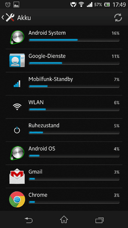

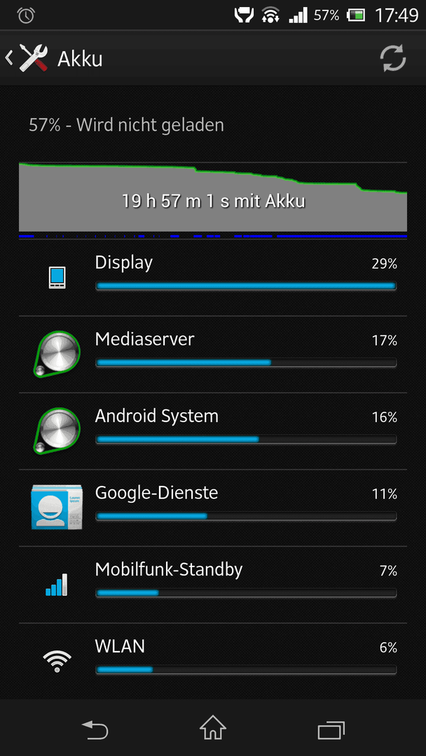

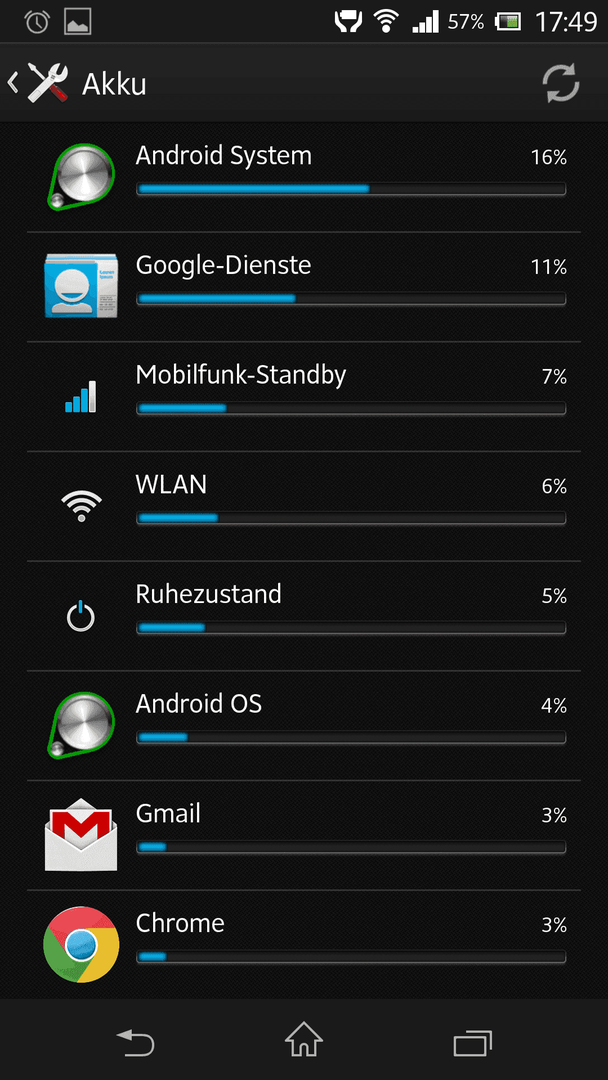

Wipe hat leider nichts gebracht.
Wie ich schin schrieb, habt ihr denn generell einen höheren Verbrauch wenn das OS vorn ist oder in etwa den selben, nur halt andere Aufteilung? Bei mir war dann immer der Verbrauch der selbe, nur halt andere Einteilung...
Btw hab ich jetzt, seitdem ich die automatische Sicherung auf den Google Servern abgeschaltet habe nicht mehr, das OS so weit vorne steht. Werde das mal weiter beobachten...
Ne ich habe dadurch einen höheren Verbrauch. Ca eine halbe Stunde weniger Displayzeit am Tag. Ich habe diesen ganzen Sicherungskram und Synchro auch schon immer aus. Wenn dann mach ich das immer manuell.
... So, der Akku ist am Ende und mir fehlt bei gleicher Nutzung über eine halbe Stunde Displayzeit. :(
Also ich habe heute die Ortung von Battery Guru aus. Android OS ist immernoch bei 12 Prozent und eine Tonne Kworker Prozesse laufen im Hintergrund.
Der Battery Guru ist so ziemlich das sinnloseste was es gibt. Auch auf dem Xperia P meiner Frau ist Android OS (Kernel) ziemlich weit oben. Scheint wohl normal bei Sony zu sein. CM 10.1 hat das Problem nicht schluckt aber bei weitem mehr Akku
