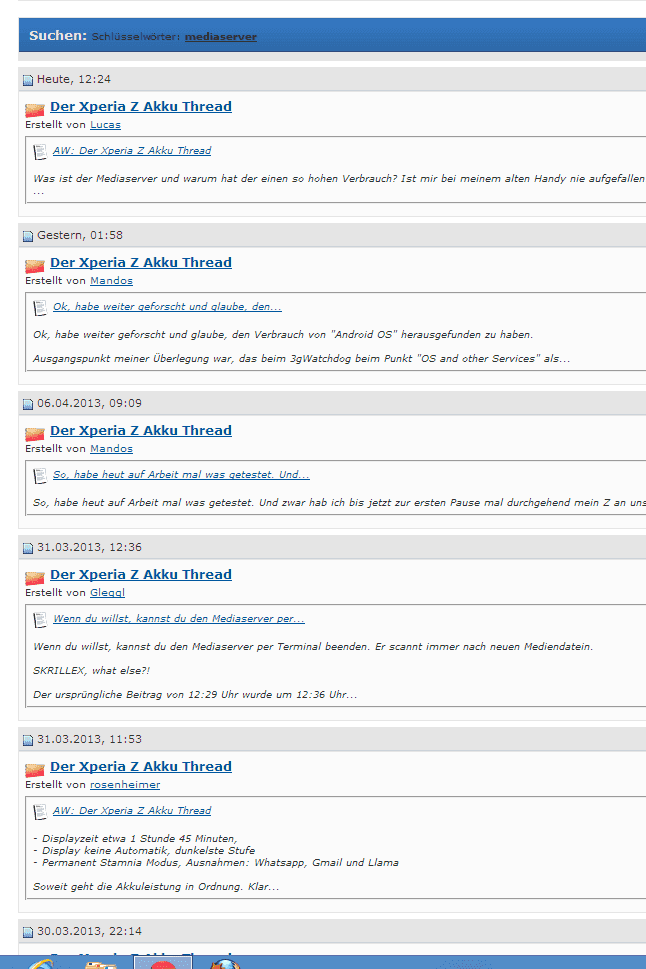

Was ist der Mediaserver und warum hat der einen so hohen Verbrauch? Ist mir bei meinem alten Handy nie aufgefallen...
hörst du Musik? Wenn ja, dann ist das die Lösung ;)
Ist der allgemein für Töne verantwortlich? Also auch für Musik von Simfy?
Higgins12 schrieb:
Das was ich dazu gefunden habe war, dass der nach Mediendatein scannt, aber ich habe so gut wie keine mp3s etc auf dem Handy, playlisten auch nicht. Da hat mich das scannen gewundert.
kann ich dir nicht sagen, aber auf meinem XZ ist der Verbrauch immer syncron zum Walkman-Verbrauch. Denke aber mal ja, dass es wohl an Simfy liegt.

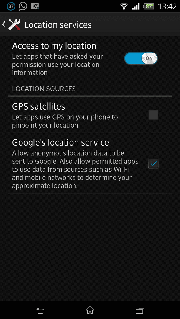

Emm mal langsam. Du aktivierst Maps um GPS zu haben für das Wetter, Kalender etc? Ernsthaft?
Also in 4 Jahren Android hab ich GPS vlt 2 mal angehabt. Weder Wetter oder der Kalender benötigen GPS. Funknetz/WLAN reichen da völlig aus. maps kann man im Prinzip getrost deinstallieren wenn man es nicht unbedingt zum navigieren braucht.
Schau mal mit BetterBatteryStats nach und ich kann Dir fast garantieren, dass Du Wakelocks aka "Locationbased bla bla bla" hast.
Die Lokalisierungsdienste greifen hier alle auf googls Latitude zu welches mit Maps verknüpft ist. Und wenn ich maps ausschalte, dann sagt mir jede andere App eine Lokalisierung ist nicht möglich....
Latitude? Na nun wird es aber ganz schlimm :D kein Wunder, dass Dein Akku sich bedankt und abmeldet. Wie auf dem Screen, das ist alles was du brauchst. Lattitude ist aber das allererste was ich mal ausschalten würde. Das frißt den Akku in null komma nix

Gibt doch aber nur das oder GPS oder nicht?
Wenn ich beides ausmache, geht nichts mehr.
