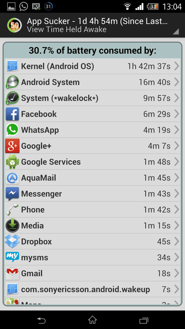

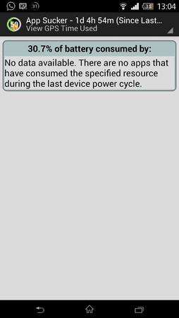

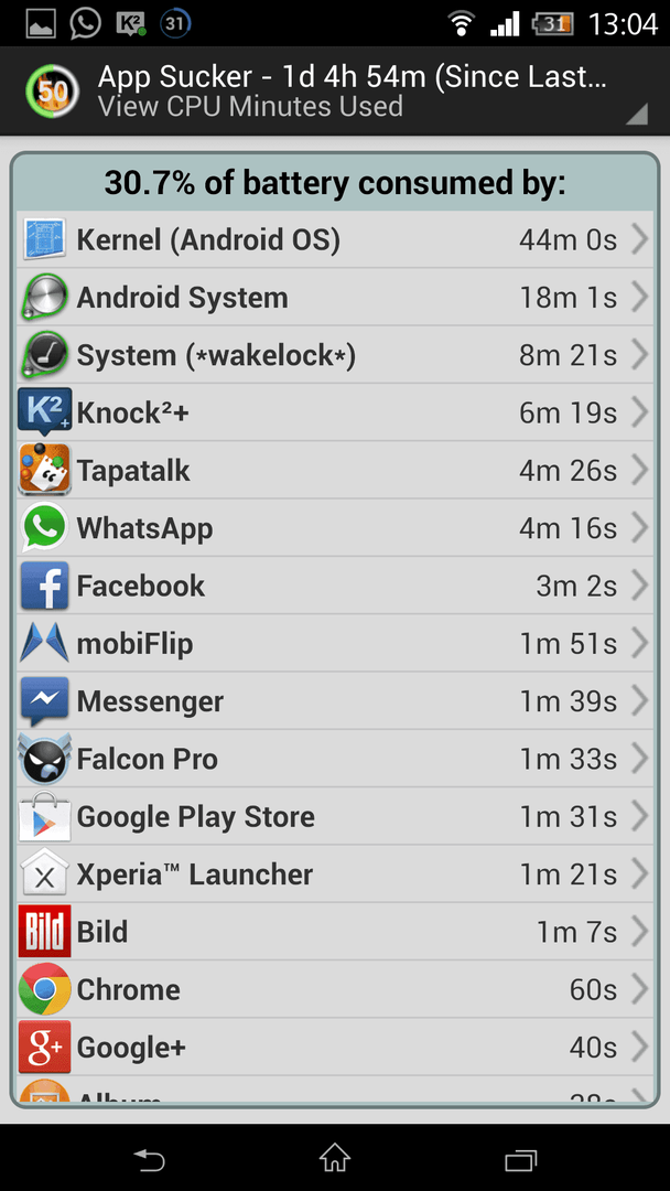

Also irgendetwas läuft da bei dir grundverkehrt. Hab Dein Handy nicht vor mir und kenne auch deine Einstellungen und/oder Nutzer-verhalten nicht aber ständig neu aufsetzen und so einen Batterie drain kann ich absolut nicht nachvollziehen.
Fakt ist:
Du brauchst für die lokalisierung von Wetter Apps etc definitiv KEIN GPS lokalisierung über das Netzwerk ist da mehr als ausreichend.
Das, wenn Du GPS ausgeschaltet hast, überhaupt keine App mehr den Standort erkennt ist quatsch. Wenn dem so ist, hast Du die Lokalisierung komplett ausgeschaltet und nicht nur GPS
Also, entweder hast Du da eine App, welche GPS ständig anschaltet und auch aktiv hält oder etwas anderes saugt Dir am Akku.

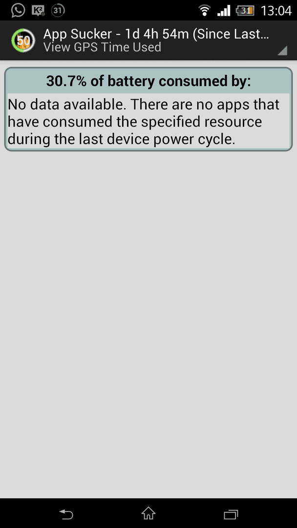

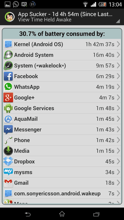

Wenn Du zb mit BetterBatteryStats nicht anzufangen weißt, dann lade Dir aus dem Playstore https://play.google.com/store/apps/details?id=com.gsamlabs.bbm herunter, lass es eine weile laufen und schau nach was am Akku saugt oder was GPS am "Leben" hält. Es muss ja eine Ursache haben, dass der Akku dermaßen in die Knie geht.

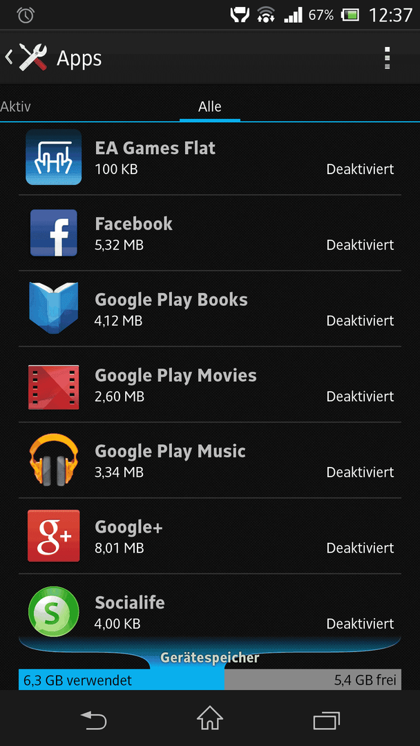

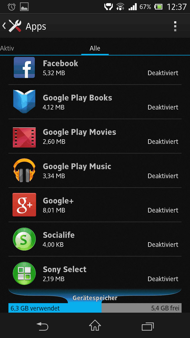

Von mir auch noch zwei Tipps. Schaut mal, ob Ihr in Google Talk angemeldet seid. Wenn ihr das nicht braucht, das saugt auch. Und anbei noch zwei Screenshots der Apps, die ich deaktiviert hab. Vielleicht braucht Ihr die ja auch nicht.

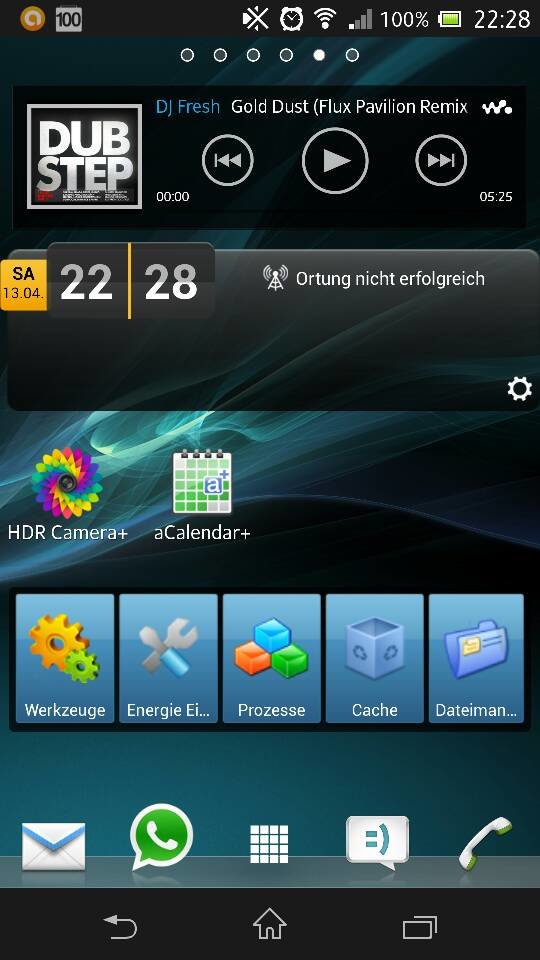

GPS hab ich doch nie an... Und wenn och die Ortungsdienste ausmache, ist das dass Ergebnis ( man beachte die Wetter App)
Gesendet von meinem C6603 mit Tapatalk 2

Den Screen unter Ortungsdienste dann bitte mal
PS: Moment mal , du sollst doch die ortungsdienste nicht komplett ausschalten sondern nur GPS ^^ ist GPS aus ortet er über Wlan / Mobilfunk = kein zusätzlicher Akku verbrauch

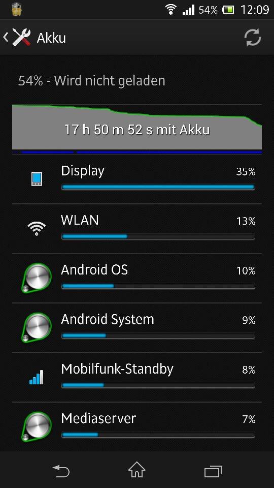

Poste erst einmal ein paar Bilder von Deiner Akkuverwaltung.
