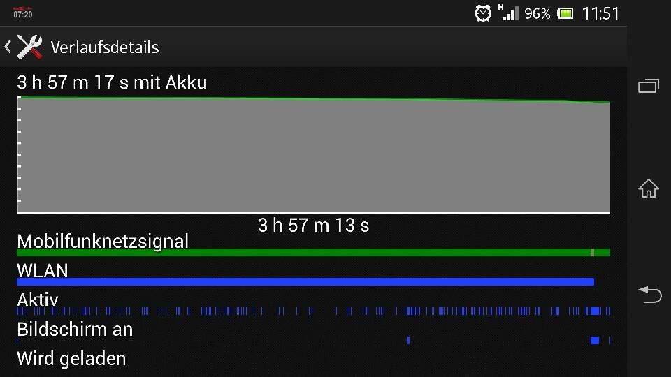

Schicke mal einen Screenshot auf dem man das Mobilfunksignal sieht, nachdem das Geräte natürlich schon mehrerer Stunden ohne Aufladung lief. Siehe Bild.

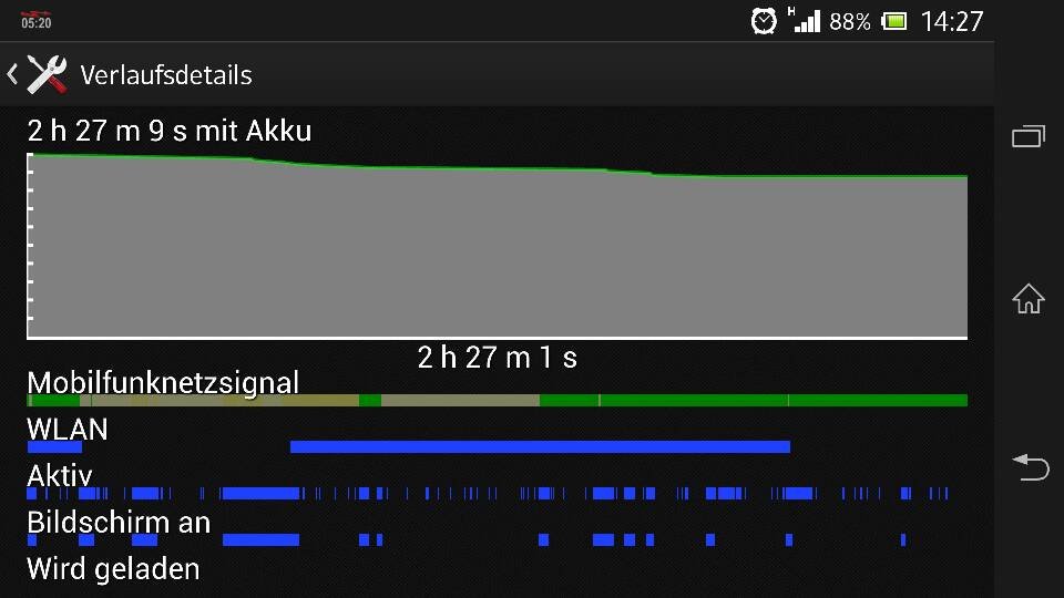

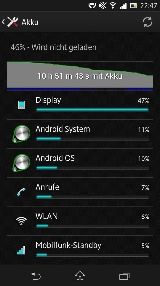

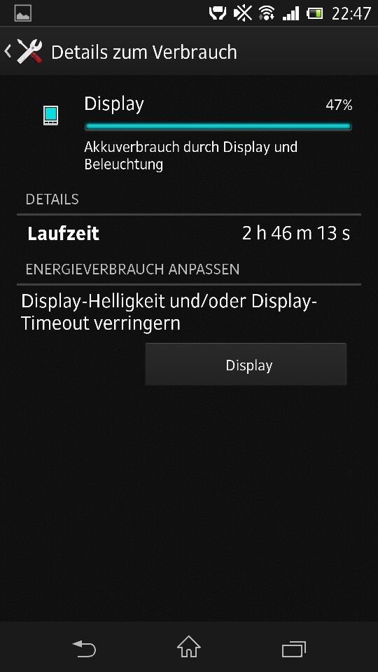

Kann die Kritik am Akku nicht nachvollziehen. Hier mein Akkustand von heute. Muss dazu sagen, dass ich auch noch 10 min navigiert habe, 15 Minuten telefoniert und fast 3 Stunden richtig schlechten 3G-Empfang hatte.
Gesendet von meinem C6603 mit Tapatalk 2

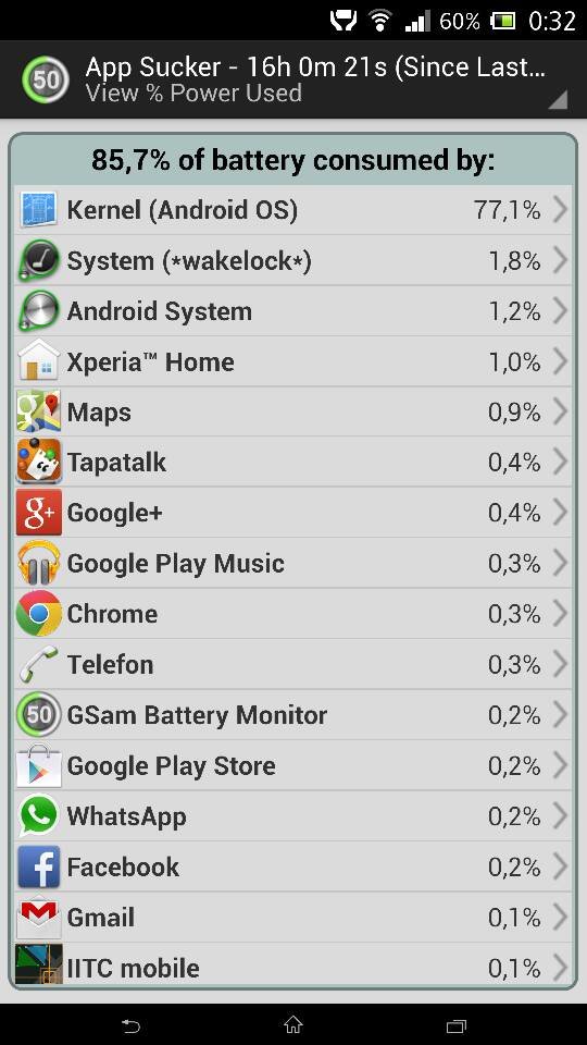

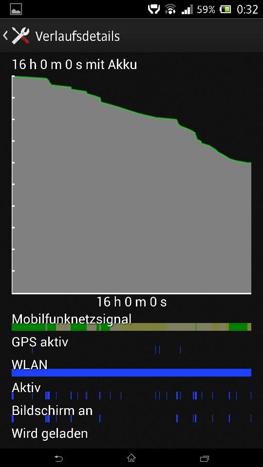

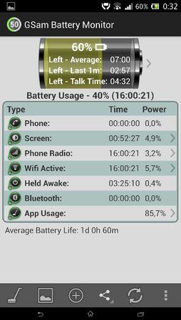

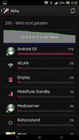

Bin etwas ratlos heute Abend, wieso Android OS soviel zieht. Display war 1 Stunde an heute, also minimale Nutzung Zuhause, spricht dauerhaft WLAN. Stamina Modus war den ganzen Tag auch an. Beim Nexus 4 hatte ich Stand By an oberster Stelle und nicht OS.
BBS und Gsam sind in dem Fall auch nicht hilfreich, habe die Tage eigentlich viel deinstalliert (gerade Outlook hatte viel gezogen). Habe mein XZ seit Release.
Mit XZ getippt

Ergänzend noch eins von BBS:

Moin, man achte einmal auf die vielen, kleinen Aktiv Balken. Das hatte ich seit 3 Tagen auch wenn das Gerät unbenutzt rum lag.
Der Schuldige, zumindest bei mir, ist gefunden. Light Flow, wenn mindestens 2 Aktionen eintreffen bei denen die LED in unterschiedlichen Farben leuchten soll. Dann flackert auch die LED öfters. Ist es nur ein Ereignis passiert das nicht. Vielleicht hilft es ja einen Leuten.
