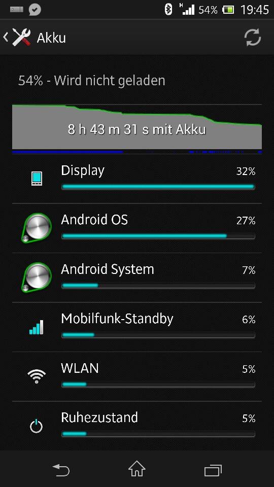

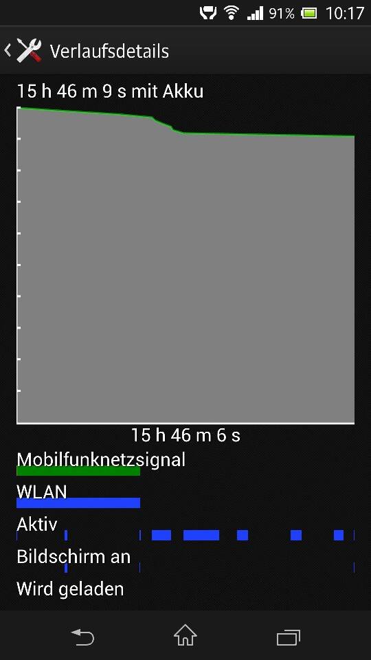

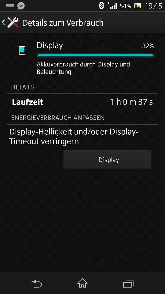

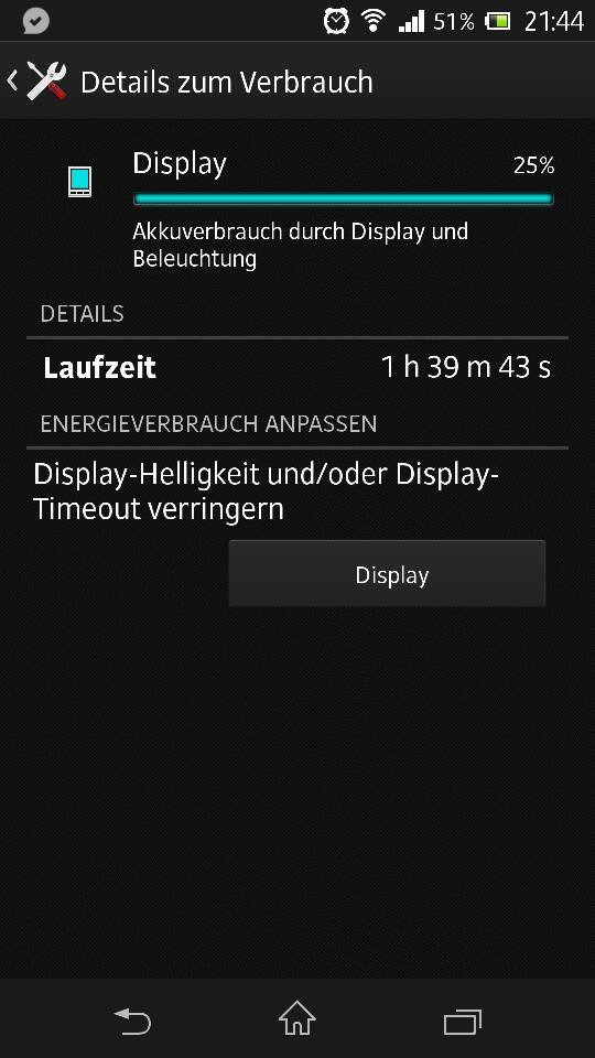

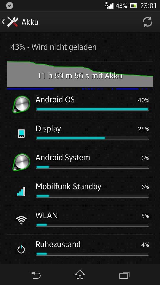

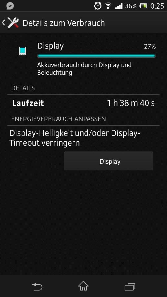

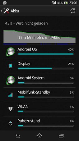

Bei mir wird es einfach immer schlimmer:

Also bei mir war Android OS nur wenige Male außergewöhnlich hoch. Warum ausgerechnet an den Tagen (bzw. Tagesabschnitten, hat sich auch am nachmittag gefangen) weiß ich auch nicht so recht.
An einem dieser Tage habe ich relativ viele neue Apps installiert und ausprobiert. Am nächsten lag das Handy eine ganze Weile einfach nur da. Usw.
In der Regel komme ich am Tag auf 3-5 Stunden Display Zeit, je nach dem ob ich mal viel Musik höre, oder länger unterwegs (Zug) im Internet surfe.
Gesendet von meinem C6603 mit Tapatalk 2
