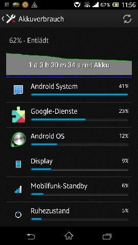

So sieht das bei mir aus, an einem Wochenende. Bedeutet, wenig emails, wenig Anrufer. Sieht man ja auch an der Display Zeit.
Das ging schon mal besser.

hmm sieht aber eher mager aus :(
Sehe ich auch so. Das es mal besser ging, kann ich mir vorstellen. Android OS ist bei Dir an zweiter Stelle, das sollte so nicht sein. Mobilfunk-Standby mit 7% und der Ruhezustand fehlt völlig. Da ist doch was nicht richtig.
Ist bei mir noch viel krasser. Google Dienste zieht bei mir kräftig am Akku.

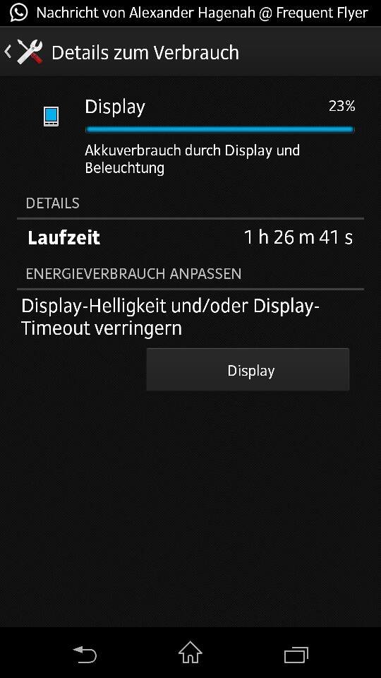

Also ich hab das z und der Akku ist richtig schlecht... Genau wie beim Optimus g.
Dabei hab ich meiner Frau versprochen nie wieder zu tauschen.. Wenn man nicht mal 2 Stunden Display on erreicht, zu nem normalen s3 gar kein Vergleich...
Hilft ein downgrade auf 4.1?

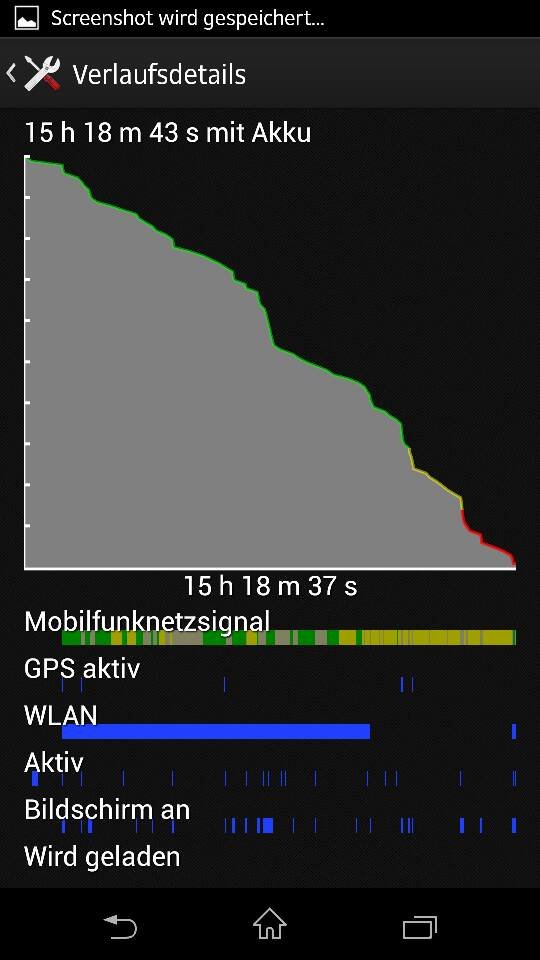

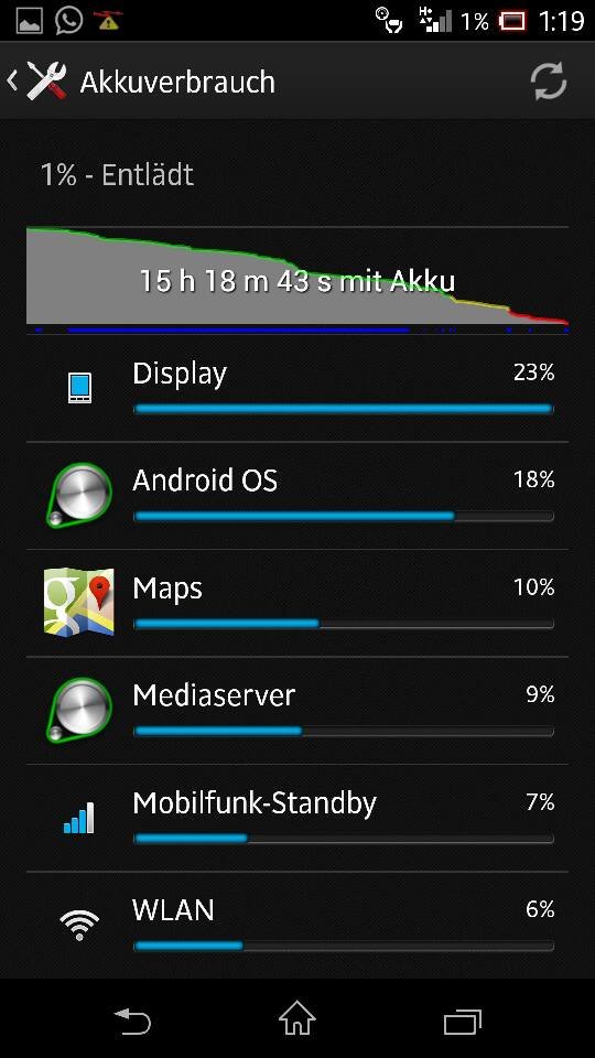

2 Stunden Display on bei wie viel gesamt Zeit ?
Bei 10 Stunden Laufzeit im roten Bereich(unter 5%)
Seid dem letzten Update ist merklich schlimmer geworden.
15min surfen frisst gute 10% Akku.
Das ist wirklich nicht grade viel.
Hast du dich denn mal auf Verbraucher suche begeben, vielleicht hast du auch irgendwo Wakelocks ohne Ende.
