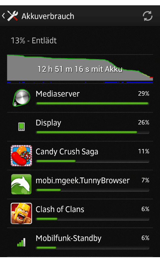

Hallo liebe Community!
Ich mag mein XZ wirklich gern aber der Akku entwickelt sich zu einer Katastrophe:-(
Der Media Server gönnt sich sein Drittel an Akku (manchmal sogar mehr) und nach 2h zocken bzw 3h "normaler" Nutzung ist er leer. Ich hab es schon einmal eingeschickt, was jedoch keine Abhilfe verschafft hat und ich bleibe lieber auf Abstand von root+custom rom/Kernel, da mein vorheriges Gerät dies mit knapper Not überlebt hat und ich außerdem die Garantie doch lieber behalten mochte. Kann mir bitteirgendjemand helfen???
Hm. Ohne die Screenshots, zum Akkuverbrauch, kann man hier nicht viel zu sagen.
Wie bekomme ich die denn von dem clipordner hier hochgeladen?:confused:
Ok ich glaube es hat geklappt. Sorry hat etwas gedauert.

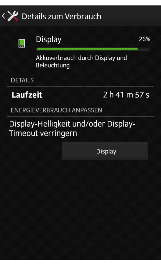

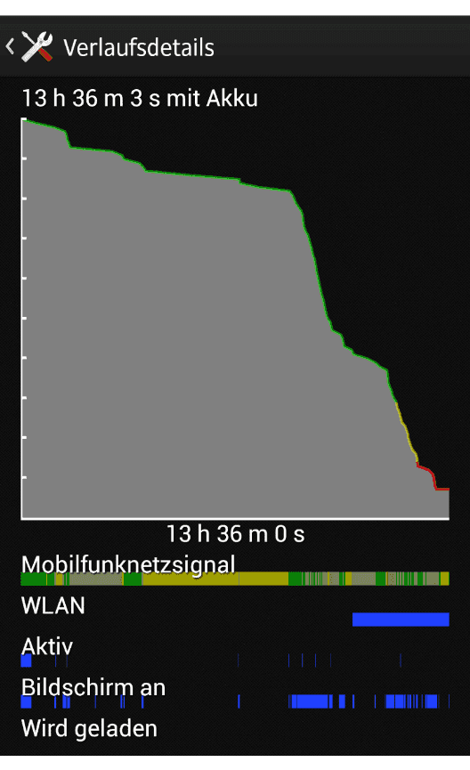

Hier ist noch eins:
Mit "rescan Media root" wird der mediascanner beim Start einfach gestoppt. Solange du keine Spiele spielst, startet er dann auch nicht mehr. Mit der App habe ich bei mir das Problem beseitigen können.
Mit den Programm "Kingo" kannst Du problemlos rooten, ohne flashen zu müssen.

Auch mal als Frage: welche FW Version benutzt du? Die aktuelle? Bei mir sind die Balken in den Energieoptionen blau und nicht grün, wie bei dir.. Ich weiß nicht ob das mit einer alten Version so war, aber wenn, solltest du mal updaten, ist seit dem letzten Update bei vielen Leuten besser geworden, mit der Displaylaufzeit..
Grüße
Gesendet von meinem C6603 mit der Android-Hilfe.de App
Die Farbe hängt lediglich vom Designtheme ab.
Wieder was gelernt :)
Grün wirkt mmn einfach freundlicher:)
Ich hab die meines Wissens nach aktuelle. 67 FW drauf.

Ok. Es ist gerootet und rescan Media root installiert. Es scheint, als würde es etwas bringen aber leider geht der mediaserver wieder an, wenn ich clash of clans spiele:( kann man da etwas gegen machen

Das Problem mit dauerhaft aktivem GPS hatte ich auch. Geholfen hat unter Googleeinstellungen den Standortzugriff zu deaktivieren.
Dass der mediascanner bei Spielen wieder gestartet wird ist leider normal. Jedoch tritt der große Akkuverlust durch den mediascanner meistens dann auf, wenn er beim Start auf der SD Karte und dem internen Speicher nach neuen Mediadateien sucht, dabei der Prozess irgendwo hängenbleibt und somit nicht mehr beendet wird. Und genau dafür ist rescan media, denn die app beendet den MS nach einer bestimmten Zeit nach dem Start einfach.
Falls der MS bei dir trotzdem weiterhin Probleme macht wird wohl nichts anderes helfen, als ihn jedes mal nach dem Spielen über rescan Media wieder zu beenden.
