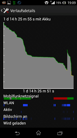

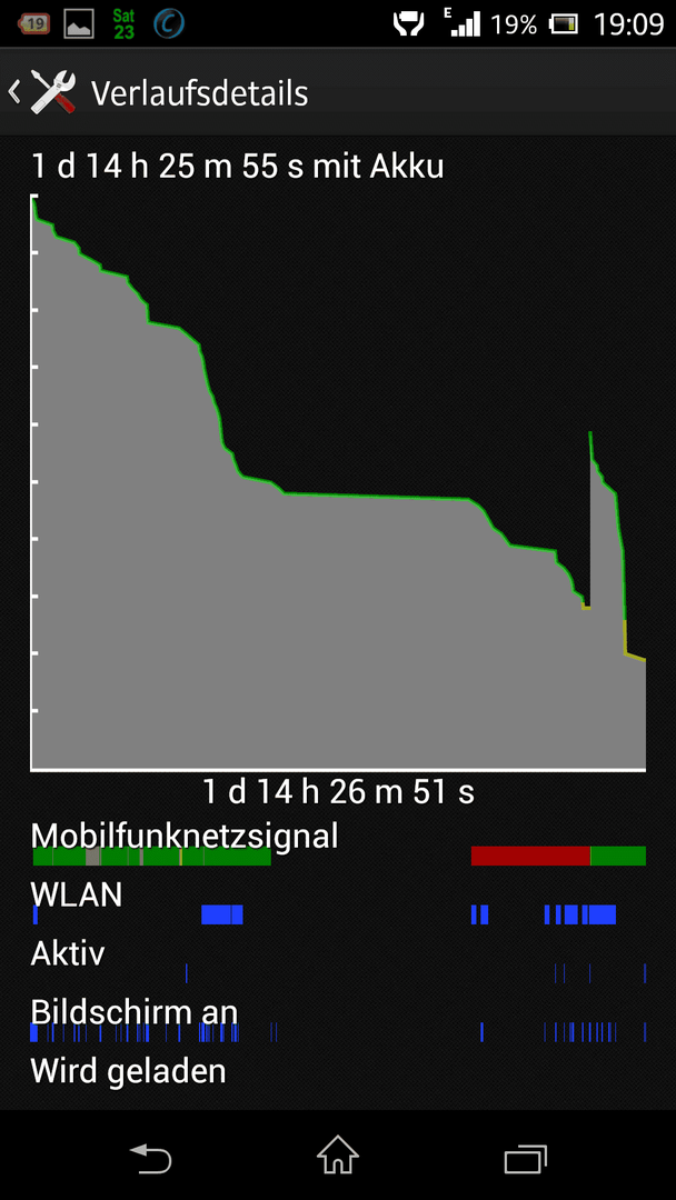

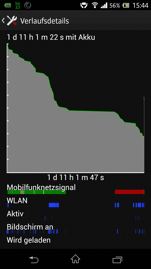

:cursing:Hallo! Also ich glaube ich spinne:cursing: ich hatte einen Akkustand von 29%. Soweit so gut! In letzter Zeit bemerkte ich, dass Android-System an 2.Stelle im Akkuverbrauch stand. Ich stelle mein XZ nachts immer in den Flugmodus und Dies schon mehrere Monate. Irgendwie kam ich heut auf die IDEE, dass XZ ganz auszuschalten und ca. 15 Minuten liegen zu lassen, da ich eh vor'm PC saß.Nun schalte ich das Gerät wieder anund auf einmal waren es 58% AKKU!!!!! Ihr seht das an dem Screenshot. Ein unglaublicher "Schlag":ohmy:Hat Jemand von Euch Ähnliches "erlebt" o.Ä.????
Jetzt wieder so
